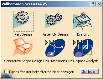

Gibt es eine Einstellung in den Optionen, um das CATIA Startfenster "Willkommen bei CATIA V5" mit den Links zu den einzelnen Umgebungen beim Starten immer anzuzeigen?
Das Kontrollkästchen "Dieses Fenster beim Starten nicht anzeigen" innerhalb des Fensters hat bei mir keine Auswirkung und das Fenster wird beim Starten von CATIA nie angezeigt.

Hallo riedl-innotec,
startet Dein CATIA in ein CATProduct oder in einen "leeren" Hintergrund?
Bei letzterem ist wahrscheinlich
Code:
CATNoStartDocument=1
in der Environment-Datei gesetzt. Dann bekommst Du nach meinem Wissen nie den "Willkommen-Bildschirm"!
Einfach die Zeile mit "!" am Zeilenanfang auskommentieren und schon sollte der Dialog erscheinen, wenn Du dies im "Dialog-Panel" nicht abgestellt hast!

naja, weil es das problem nicht löst:
catia startet dann zwar ohne ein (leeres) produkt zu öffnen, allerdings passiert beim versuch z.b. vom partdesign in flächendesign zu wechseln (klik auf das symbol in der symbolleiste rechts)nichts weiter als das ein kleines willkommenfenster (ohne auswahlsymbole) startet, in dem ich nur ankliken kann, dass dieses fenster beim start nicht erscheinen soll...
und das war auch vorher schon so...

Hallo georg,
damit im Auswahlfenster was erscheint, müssen erstmal die Favoriten eingestellt werden. Dafür im Hauptmenü "Tools" Anpassen (Customize) klicken und im ersten Register "Menü Start" die gewünschten Workbenches aus dem linken Fenster mit den Pfeiltasten in das rechte Fenster bugsieren. (Maximal 12)

hi mörchen,
hat super geklappt, danke
