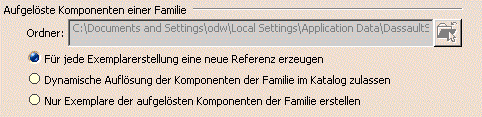

Trotz der Benutzung von Katalogen vermehren sich bei uns die Normeile immer mehr. Diesem möchte ich entgegenwirken.
Die Katalogteile die als Parts angelegt sind sind dabei unproblematisch, ärger machen die Katalogelemente die mit Konstruktionstabellen erzeugt werden.
Beim Verbauen der Katalogteile mit einer Konstruktionstabelle über "Exemplar der Komponente" sowie "Exemplar der neuen Komponente" werden jeweils ein neues Part erzeugt welchen separat abgespeichert werden will. Bei Teilen ohne Konstruktionstabelle wird hingegen auf das Katalogteil referenziert.
Natürlich kann dies so interpretiert werden dass alle Katalogteile aus Konstruktionstabellen für die Weiterbearbeitung gedacht sind, doch wenn ich als Beispiel eine Schraube habe die 20.000 mal verbaut wird dann, sollte diese nicht unbeding immer als neues Part auftauchen oder sehe ich da etwas falsch ?
Gibt es eine Möglichkeit bzw. Optionseinstellung mit welcher die Erzeugung neuer Parts aus Konstruktionstabellen unterbunden oder definiert werden kann?

Für jede Exemplarerstellung eine neue Referenz erzeugen
Wenn diese Option ausgewählt ist, wird aus jedem Referenzteilexemplar eine Komponentenreferenz erzeugt (wie beim Befehl Neu aus...). Anders formuliert, jede Erzeugung eines Komponentenexemplars führt zur Erzeugung eines .CATPart-Dokuments, das in dem Ordner gesichert wird, der im Feld 'Ordner' angegeben ist.
Diese Option ist standardmäßig markiert.
Dynamische Auflösung der Komponenten der Familie im Katalog zulassen
Wenn diese Option ausgewählt ist, werden die Katalogkomponenten dynamisch aufgelöst, wenn von ihnen Exemplare erstellt werden.
Bei Auswahl dieser Option wird das Feld 'Ordner' aktiviert. Hier kann der Pfad für den Ordner eingegeben werden, in dem die aufgelösten Teile sowie deren Konfigurationen gesichert werden sollen. Dadurch wird die Neuberechnung der Teileauflösung vermieden, wenn ein Teil in einer Konfiguration verwendet werden soll.
Zur Angabe eines Ordners kann alternativ auch das Symbol rechts angeklickt werden, um das Dialogfenster 'Auswahl des Ordners' aufzurufen, in dem die Ordner des gewünschten Zielverzeichnisses durchsucht werden können.
Diese Option ist standardmäßig inaktiviert.
Nur Exemplare der aufgelösten Komponenten der Familie erstellen
Wenn diese Option ausgewählt ist, können nur Exemplare von aufgelösten und gespeicherten Komponenten erstellt werden. Sonst erscheint eine Fehlermeldung, die darauf hinweist, dass die Komponente nicht aufgelöst werden kann.
Bei Auswahl dieser Option wird das Feld 'Ordner' aktiviert, in dem der Pfad für den Ordner eingeben werden kann, in dem die aufgelösten Teile sowie deren Konfigurationen gespeichert werden sollen.
Denke mal es hat irgendetwas mit diesen Optionen zu tun. Hat jemand von euch bereits erfahrung damit?
Ändere ich die Einstellungen nur auf "Nur Exemplare der aufgelösten Komponenten der Familie erstellen" kann ich nur Katalogteile verbauen die nicht über eine Liste erstellt wurden. Die Listenparts sollen angeblich nicht aufgelöst sein doch ich habe auch keine Ahnung wie man die Teile auflösen könnte.

Nun nach dem Motto "Hilf dir selbst dann wird dir geholfen" bin ich einen Schritt weitergekommen.
Habe herausgefunden dass die Komponente aufgelöst werden muss (RMT) damit diese nicht neu erzeugt zu werden braucht.
Leider ist das nächste Problem der Pfad der auflösung. Sobald ich eine Komponente auflöse werden alle in der Tabelle beschriebenen Teile als Parts angelegt. Leider ist der Pfad immer ein lokales temp Verzeichniss und somit für die Nutzung des Katalogs über Netzwerk für mehrere User unbrauchbar.
Kennt jemand eine Möglichkeit den Pfad so zu spezifizieren dass die Teile direkt in das Verzeichniss des Ausgangsparts abgelegt werden ?

Den Pfad kann man einstellen, indem man eben mal einen der Knöpfe unterhalb des Standardverhaltens anwählt. dann ist der Pfad manipulierbar und bleibt auch bestehen, wenn wieder auf das Standardverhalten zurückgesetzt wird.
