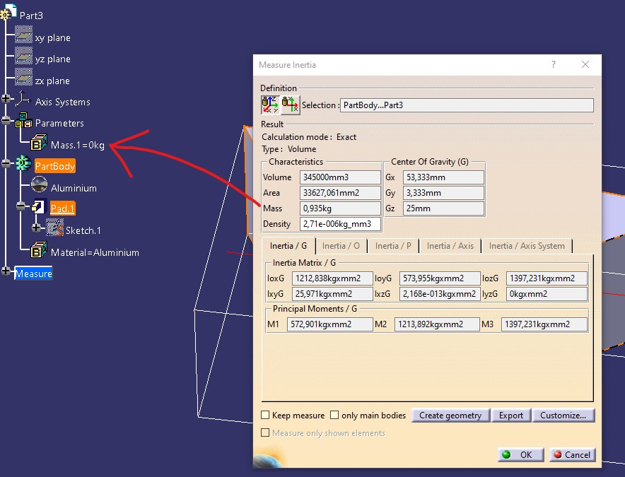

Hallo liebes Forum,
mein "PartBody" kennt ja sein Volumen und daher auch sein Gewicht über das Material aus dem Katalog und die dazugehörige Dichte.
Trotz zeitintensivem Recherchieren verschiedener Beiträge habe ich nicht herausgefunden, wie ich das bereits bekannte Gewicht des Körpers einfach in meinen Parameter "Mass.1" übertragen kann (siehe Bild).
Dieser Thread scheint zu passen... Es fehlt vielleicht nur ein kleines Tüpfelchen auf dem "I"
Carsten
Der weder den Wald noch die Bäume sieht!
CC
Mit CATIA löse ich Probleme, die ich ohne CATIA nicht gehabt hätte...

Soweit ich weiß kann man auf diese Masseangabe (aus den Eigenschaften des Parts/Products) nicht per Formel zugreifen.
Workaround: zB:
Masse = smartVolume(`Hauptkörper` ) * `Hauptkörper\Aluminium\Aluminium.1.1\Dichte`
PS: Wenn du "Keep Measure" (was ich nicht empfehle) aktivierst kannst du per Formel den Mass-Parameter abgreifen.
