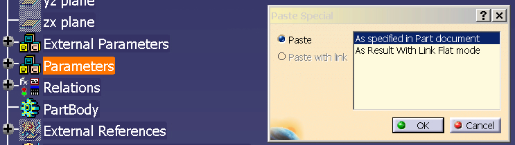

Hallo Allerseits
Was hat denn die Option "As Result with Link Flat Mode" zu bedeuten wenn ich ein Parameterset kopieren will (siehe Bild)?

Hallo sunsetman,
hier die deutsche Variante; bringt mich aber auch auf keine Idee!?

Das Bauteil wird im abgewickelten Zustand eingefügt.

Eine Antwort nach mehr als 2 Jahren??????
Wow!!!!
Danke, denn ich hatte hier bisher keine Antwort.
Bedeutet also dass dies mehr für Sheetmetalteile relevant ist?
