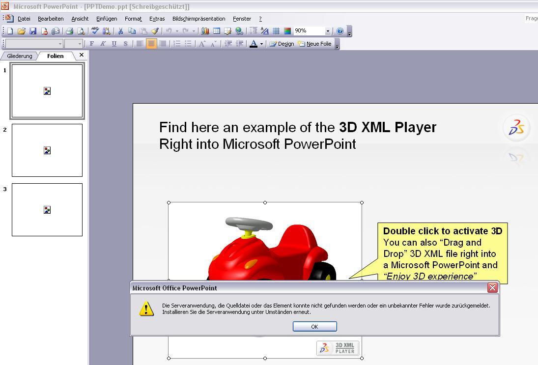

was das alles soll weiß ich auch nicht. Nur bei mir funktioniert es auch nicht (auch auf verschiedenen Maschinen ausprobiert). Nach dem Doppelklick taucht volgende Fehlermeldung auf (siehe Bild). Und das ist das original Beispieldatei von DS.
Win XP, Office Prof 2003.
P.S. Ah ja, eine neue Installation nützt nichts.

Hallo Power,
stimmt, diese Fehlermeldung haben wir auch.
Ein "Glück", wir sind also nicht allein und doch nicht unfähig

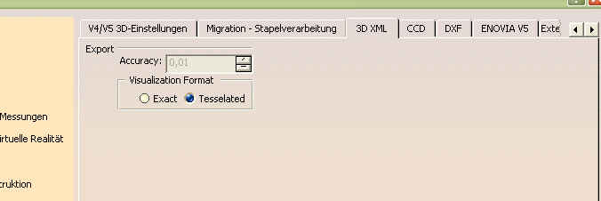

Hallo Leute
Ich nochmal:
Habe eine Übergangslösung für das Problem entdeckt:
In Catia bei den Optionen unter 3dxml einfach von
Exact auf Tesselated umstellen (siehe Bild), dann funktioniert bei mir der Viewer wieder.
Nachteil:
    Die 3dxml Datei war ca. 16 mal so groß!!!

Das Problem mit dem TESSELATED hatte ich auch.
Ich hab des wie folgt gelöst:
ich hab mir die DLL's des XMLPlayers (code\bin-Verzeichnis) angeschaut und mit denen von %CATInstallPath%\code\bin verglichen. Die DLL's aus der CATIA-Installation (R15SP2) waren neuer. Also hab ich alle benötigten DLL's aus %CATInstallPath%\code\bin nach %XMLPlayer%\code\bin kopiert. Anschließend konnte der Player alle 3dxml-Files öffnen.

Hallo Mobb,
vielen Dank! Habe es sofort getestet und es geht perfekt.
