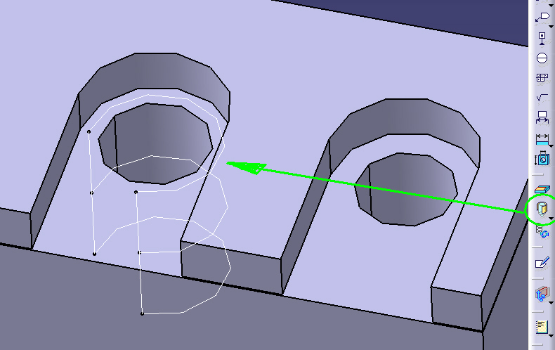

erstellt am: 05. Aug. 2009 10:34    Editieren oder löschen Sie diesen Beitrag!  <-- editieren / zitieren -->   Antwort mit Zitat in Fett Antwort mit kursivem Zitat    Unities abgeben: 1 Unity (wenig hilfreich, aber dennoch)2 Unities3 Unities4 Unities5 Unities6 Unities7 Unities8 Unities9 Unities10 Unities Nur für Beile 10 Unities + Antwort hilfreich
Ich möche diesen Thread wieder zum Leben erwecken.
Ich ärgere mich auch, dass Bohrungen nicht zumindest farbig in 3d angezeigt werden. Ein Helix für eine M4 Gewindebohnrung ist natürlich übertrieben. Aber eine farbige Dartellung von Gewinden, wäre es super. Mir wurde es reichen wenn die Gewindefläche einfach Rot, oder Grün oder wie auf immer markiert wurde. Im Baum nach Gewinden zu suchen ist seeeeehr mühsam...
Die Seite mit den Makros funktioniert nicht... Kann jemand mir sagen, wo ich so einen Makro finde?
Danke schön!

erstellt am: 05. Aug. 2009 10:41    Editieren oder löschen Sie diesen Beitrag!  <-- editieren / zitieren -->   Antwort mit Zitat in Fett Antwort mit kursivem Zitat    Unities abgeben: 1 Unity (wenig hilfreich, aber dennoch)2 Unities3 Unities4 Unities5 Unities6 Unities7 Unities8 Unities9 Unities10 Unities Nur für Beile 10 Unities + Antwort hilfreich
Hallo Trala,
versuche es mal hiermit:
http://catia.cad.de/index.php/downloads/scripts/89-einfaerben-von-innen-u-aussengewinde-in-einem-catpart
Auf dieser Seite sind von vielen eifrigen Menschen viele hilfreiche Objekte zum Download bereitgestellt worden.
Viele Grüße,
Kathy

Hi Clinton.
Neben den bereits genannten akros zum einfärben der Gewinde kannst du die Gewinde auch in spezielle Bodies setzen. dieser Body kann dann in gänze umgefärbt werden.
wir müssen halt mit dem Arbeiten, was uns geliefert wird. Klar gibts da immer was besseres. Und das ein und andere nervt bei Catia mehr als gewaltig. Solche Baustellen gibts aber auch bei anderen hochpreisigen Programmen...
