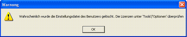

noch ein Problem: wenn ich CATDUA starte, das Ausgabeverzeichnis und die zu verarbeitenden Dokumente wähle, dann auf den Button "Ausführen" klicke, kommt die Fehlermeldung:
"Wahrscheinlich wurde die Einstellungsdatei des Benutzers gelöscht. Die Lizenzen unter Tools/Optionen überprüfen."
Ich weis aber nicht, was ich da tun soll.

ich habe das selbe Problem wie Eule:
Beim Versuch eine Zeichnung von r18 nach r17 zu bringen mittels Tools>Optionen>Dienstprogramm>DownwardCompatibility kommt bei mir auch die Meldung: "Wahrscheinlich wurde die Einstellungsdatei des Benutzers gelöscht. Die Lizenzen unter Tools/Optionen überprüfen." - was kann/soll ich tun???
Alternative wäre ja das Part als .model/.igs/.step abzuspeichern - was ist der Unterschied zwischen diesen Dateitypen bzw. was wäre der "Beste"?

wieso nehmt ihr nicht zum Prüfen mit CADUA-V5 die entsprechende Option auf dem Desk ?
einfacher kann man es echt nimmer haben.
Kontrolle und Prüfung zu jeder Zeit ohne umständliches Angeben von Ziel oder Quellverzeichnis?

ich nehme zum runterkonvertieren immer das .model, da IGES nur Flächen macht bzw. zu ungenau ist und STEP eine zusätzliche Lizenz verlangt.
