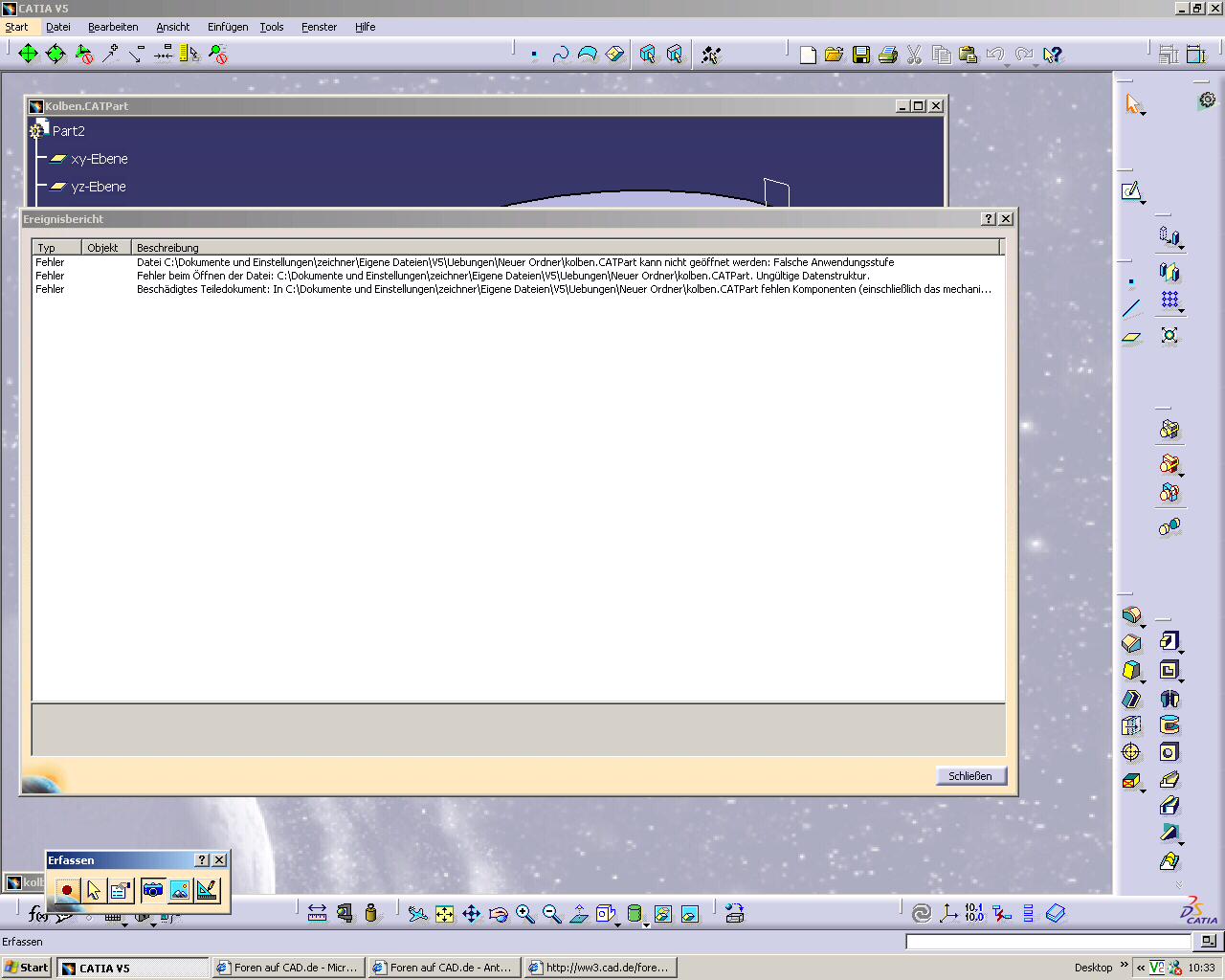

Hallo Ilja,
deine Methode würd mich auch  interesieren,
leider lässt sich deine Datei bei mir nicht öffnen
Catia meint Falsche Anwendungsstufe!!!!!!
Welche Version hast du? Vielleicht Versionskonflikt???

Hallo Pipi
Part ist mit R14 erstellt.
Hier das Teil im R12.

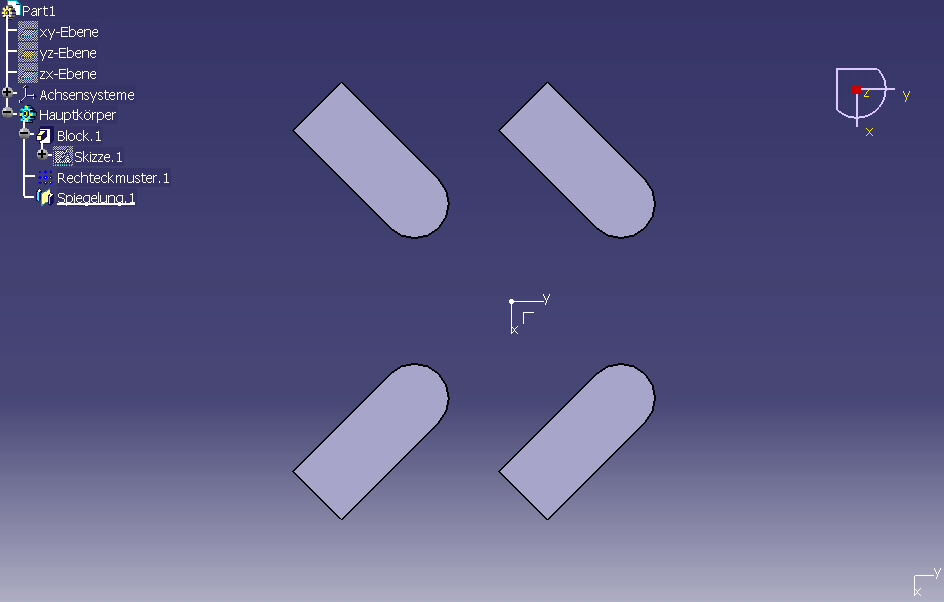

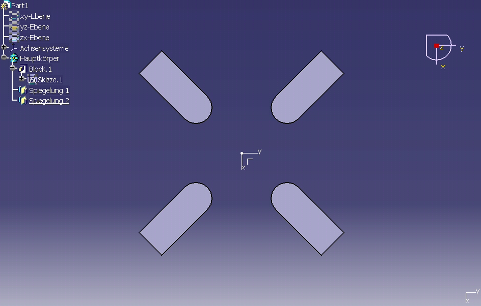

Deine Frage lautete "wie spiegel ich eine spiegelung?".
Bei der Lösung von Ilja wird ein Rechteckmuster verwendet.
Dies funktioniert in diesem Fall; aber eben nicht immer.
Anbei ein kleines Beispiel (Kein Kolben).
Bild1 Rechteckmuster gespiegelt.
Bild2 Spiegelung gespiegelt.
Gruß John

Hallo John!
Du solltest bei deiner Lösung vielleicht dazuschreiben, dass du den ganzen Körper gespiegelt hast und nicht nur die Spiegelung. Eine Spiegelung kann, wie ein Muster, nicht gespiegelt werden.
Beste Grüße
