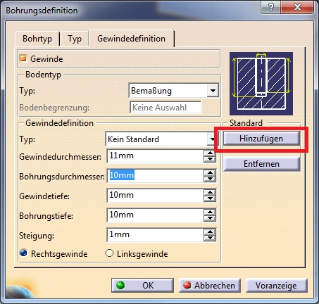

erstellt am: 19. Aug. 2015 12:16    Editieren oder löschen Sie diesen Beitrag!  <-- editieren / zitieren -->   Antwort mit Zitat in Fett Antwort mit kursivem Zitat    Unities abgeben: 1 Unity (wenig hilfreich, aber dennoch)2 Unities3 Unities4 Unities5 Unities6 Unities7 Unities8 Unities9 Unities10 Unities Nur für hilbo 10 Unities + Antwort hilfreich
Hallo Thorsten,
im Part muss dann die Tabelle noch in die "Gewindeliste" hinzugefügt werden, siehe Bild.
Dann kannst Du sie unter "Typ"auswählen.
Angela

erstellt am: 19. Aug. 2015 12:51    Editieren oder löschen Sie diesen Beitrag!  <-- editieren / zitieren -->   Antwort mit Zitat in Fett Antwort mit kursivem Zitat    Unities abgeben: 1 Unity (wenig hilfreich, aber dennoch)2 Unities3 Unities4 Unities5 Unities6 Unities7 Unities8 Unities9 Unities10 Unities Nur für hilbo 10 Unities + Antwort hilfreich
Hallo Angela,
mhm, leider habe ich den Button "Hinzufügen" garnicht. Ich habe aber festgestellt, wenn man eine Kopie einer Gewinde-Datei unter ..\B23\win_b64\resources\standard\thread legt, dann kann man das neue Gewinde im Partdesign nutzen. Ich muss mir jetzt wohl aber erstmal so eine Datei bauen... nerv....
Naja ich forsche mal weiter.
Thorsten

erstellt am: 21. Aug. 2015 01:32    Editieren oder löschen Sie diesen Beitrag!  <-- editieren / zitieren -->   Antwort mit Zitat in Fett Antwort mit kursivem Zitat    Unities abgeben: 1 Unity (wenig hilfreich, aber dennoch)2 Unities3 Unities4 Unities5 Unities6 Unities7 Unities8 Unities9 Unities10 Unities Nur für hilbo 10 Unities + Antwort hilfreich
Hi Thorsten.
Kann es sein, dass du nicht mehr - wie in deinem Profil beschrieben - mit R20 sondern mit R23 arbeitest?
In diesem fall kannst du es nicht wie beschrieben machen, sondern musst die .txt-Datei zu einer xml Datei umwandeln. (Über tools -> Utility gibts eine konvertierungsroutine)
Diese xml Datei bindest du dann unter ...\win_b64\resources\standard\thread\    ein. (Pfad kann variieren...)
