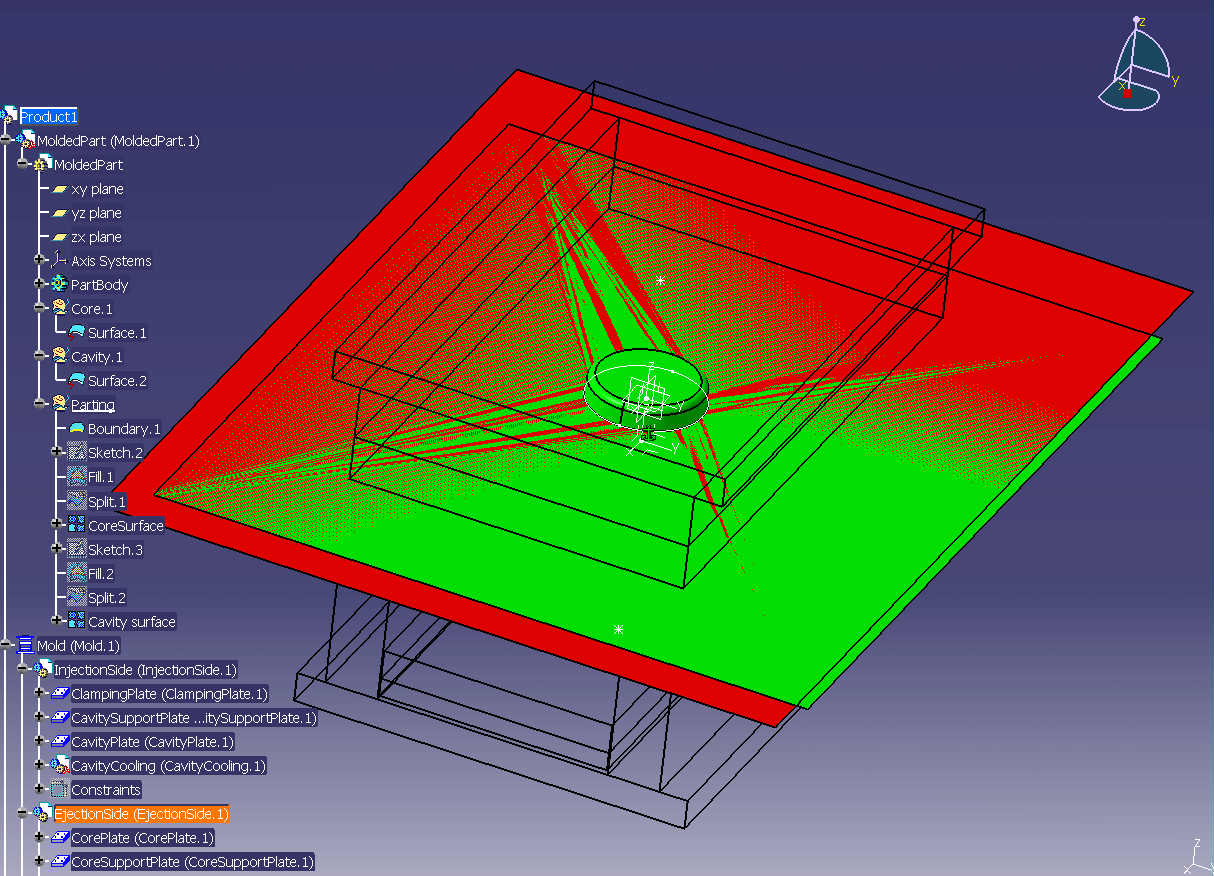

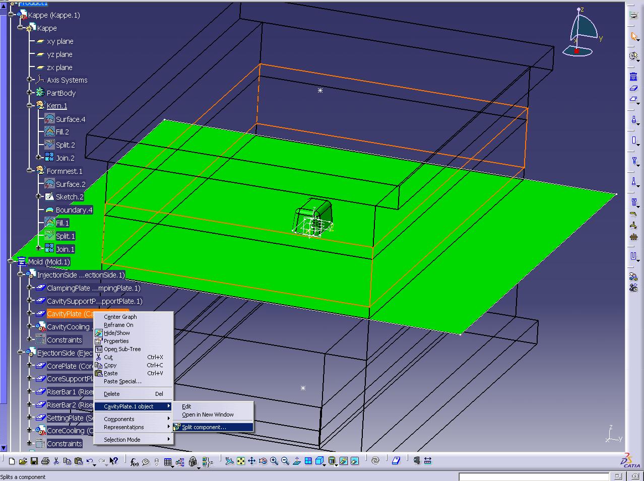

Hallo Sebastian,
[1]wenn du Core und Cavity Surface hast (ähnlich wie zum Beispiel auf vorausgehenden Bild), mußt du Part Number (in Properties) auf "MoldedPart" umschreiben,{Save}. Auswerfer kannst du in Mold Tooling Design hineinlegen und dann mit Trennungsebene verschneiden.
[2]Menü Start->Mechanical Design->Mold Tooling Design. Dann in Menü Insert->Existing Component... und jetzt mußt du auf Product1 in Specification Tree klicken.
[3]Jetzt mußt du auf Ikone "Create a new mold" klicken. In Dialog kannst du Spritzgußwerkzeug Standard auswählen, aber am Anfang kannst du nur auf OK klicken.
[4]Jetzt mußt du in Specification Tree "Mold->InjectionSide auf CavityPlate" mit rechte Maustaste klicken. In Kontextmenü mußt du auf "CavityPlate.1 object->Split component..." klicken. In Dialog Fenster mußt du Splitting Element eingeben. In Specification Tree mußt du auf "MoldedPart->Cavity.1(OpenBody/GeometricalSet)" gehen und dort mußt du Cavity.1 (Join) auswählen. Jetzt mußt du in Dialog Fenster "Split Definition" auf OK klicken.
[5]Gleiches für EjectionSide->CorePlate, aber mit Core.1 verschneiden.

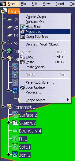

Hallo Daniel,
wo muss ich die PartNumber in MoldedPart umbennen? Du sagtest das sei unbedingt nötig um fortzufahren.
MfG Vogt
Daniel Mourek
Sehen Sie sich das Profil von Daniel Mourek an!   Senden Sie eine Private Message an Daniel Mourek  Schreiben Sie einen Gästebucheintrag für Daniel Mourek
Beiträge: 302
Registriert: 12.07.2004
erstellt am: 23. Jan. 2005 10:12    Editieren oder löschen Sie diesen Beitrag!  <-- editieren / zitieren -->   Antwort mit Zitat in Fett Antwort mit kursivem Zitat    Unities abgeben: 1 Unity (wenig hilfreich, aber dennoch)2 Unities3 Unities4 Unities5 Unities6 Unities7 Unities8 Unities9 Unities10 Unities Nur für Sebastian Vogt 10 Unities + Antwort hilfreich
Hallo Sebastian,
Bestandteil in Core & Cavity mußt du auf Menü File->Document Properties klicken. In Dialog "Properties" mußt auf Product Tab gehen und dort ist Part Number.
Es geht auch mit rechte Maustaste in Tree auf z.B. Part1->Properties

Hallo Daniel,
ich habe die deutsche Version, und weiß nicht wo ich jetzt diese veränderung vornehmen muss! Ist es nötig vorher irgend etwas anzuklicken? Was ist Proberties?
MfG Vogt

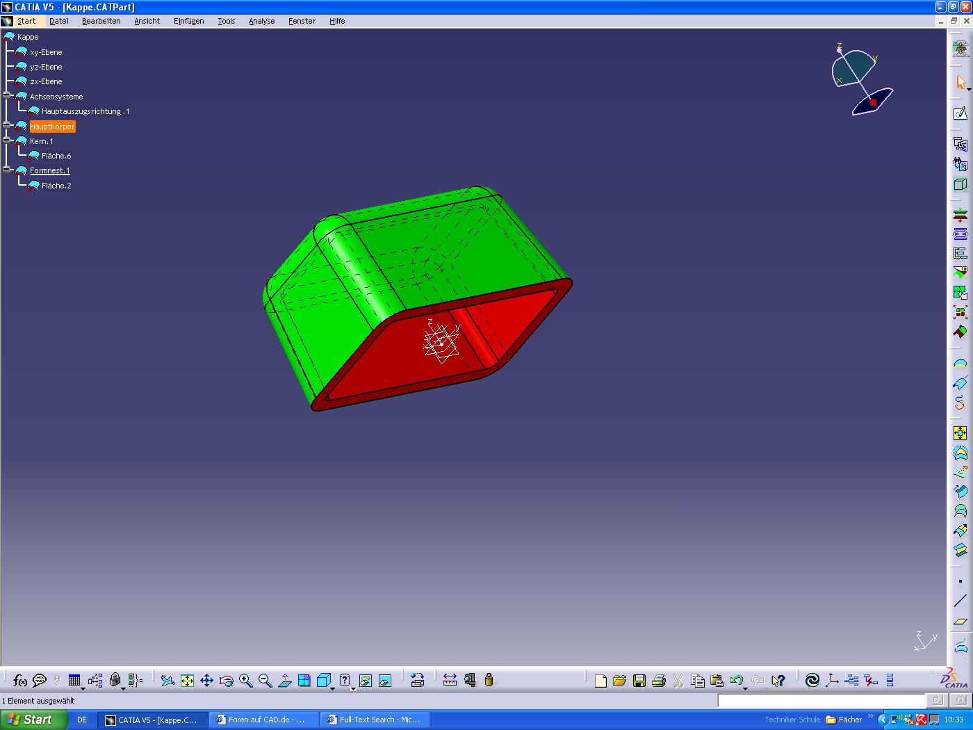

erstellt am: 23. Jan. 2005 10:42    Editieren oder löschen Sie diesen Beitrag!  <-- editieren / zitieren -->   Antwort mit Zitat in Fett Antwort mit kursivem Zitat    Unities abgeben: 1 Unity (wenig hilfreich, aber dennoch)2 Unities3 Unities4 Unities5 Unities6 Unities7 Unities8 Unities9 Unities10 Unities
Hallo Daniel,
habe mal nen Bild von meinem Bildschirm gemacht. Vieleicht ist es so einfacher! Und du kannst sehen was ich gemacht habe!
Mfg Vogt

erstellt am: 23. Jan. 2005 10:56    Editieren oder löschen Sie diesen Beitrag!  <-- editieren / zitieren -->   Antwort mit Zitat in Fett Antwort mit kursivem Zitat    Unities abgeben: 1 Unity (wenig hilfreich, aber dennoch)2 Unities3 Unities4 Unities5 Unities6 Unities7 Unities8 Unities9 Unities10 Unities Nur für Sebastian Vogt 10 Unities + Antwort hilfreich
Hallo Sebastian,
das wird Beste. Kannst du mir noch Dimensionen schicken. Ich modelliere deinen Teil und dann kann ich dir resultierende Flächen schicken.

Hallo Sebastian,
in Core and Cavity:
z.B.:Formnest.1
1)Ich hatte deine Surface.2
2)Ich habe einen Rechteck in Sketch.2 gematcht
3)Ich habe mit Funktion Boundary eine Grenze von Surface.2 erstellt
4)Menü Insert->Operations->Split (Element to cut-Fill.1/Cutting element-Boundary.1, es ist möglich, daß du wirst auf "Other side" in Split Dialog klicken müssen)
5)Menü Insert->Operations->Join (Split.1+Surface.2)
In Kern ist gleich Vorgang, aber du kannst Boundary.1 aus Formnest.1 nutzen.

Hallo Daniel,
habe eine grüne Fläche wie du erzeugen können. Kannst ja malschauen ob ich auf den richtigen Weg bin. Jetzt habe ich aber eine ganze rote Fläche über meinem Kern.1 .
Ich sende dir mal meine Datei und du kannst sie dir anschauen.
Mfg Vogt
Sebastian Vogt
Sehen Sie sich das Profil von Sebastian Vogt an!   Senden Sie eine Private Message an Sebastian Vogt  Schreiben Sie einen Gästebucheintrag für Sebastian Vogt
Beiträge: 114
Registriert: 22.01.2005
Catia V5R14 SP3
P4 2,53MH 512MB GF4600TI
erstellt am: 23. Jan. 2005 13:46    Editieren oder löschen Sie diesen Beitrag!  <-- editieren / zitieren -->   Antwort mit Zitat in Fett Antwort mit kursivem Zitat    Unities abgeben: 1 Unity (wenig hilfreich, aber dennoch)2 Unities3 Unities4 Unities5 Unities6 Unities7 Unities8 Unities9 Unities10 Unities
Hallo Daniel,
ja ich habe die Fläche 8. mit Füllen(Fill) erstellt. Jetzt weiß ich auch wozu der Strich im Struckturbaum unter Formnest oder Kern bedeutet, das diese Auswahl grade bearbeitet werden kann oder? und die wechsel ich mit Objekt in Bearbeitung definieren.
Ist die Fläche 8. so nicht richtig erstellt, mit Füllen(Fill)?
MfG Vogt

Hallo Sebastian,
Fläche.8 war nur zu klein, Fill kannst du natürlich nutzen.
Daniel Mourek

Hallo Sebastian,
du mußt zwei Join Flächen haben. Eine Fläche ist rot - Kernfläche und zweite ist grün Formnestfläche.
Du kannst mein Modell nutzen. Du mußt aber Part Number auf MoldedPart einstellen (Bild 1).
Dann Save.
Jetzt mußt du in Menü Start - Mechanical Design auf Mold Tooling Design klicken. Dann mußt du in Menü Insert auf Existing Component... klicken und dann auf Product1 in Tree klicken.
Dann mußt du auf Ikone "Create a new mold" klicken. In Dialog OK.
Es wird wahrscheinlich nötig mit deinem Teil in "z" Direktion bewegen (ca. 17 mm).
Dann mußt du in InjectionSide auf CavityPlate mit rechte Maustaste klicken. Dort in Kontextmenü auf Split Component... klicken (Bild2). Als Splitting element mußt du Formnestfläche (Join) auswählen.
Gleiches mit CorePlate (aber mit Kernfläche).
Daniel Mourek

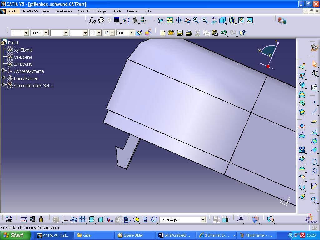

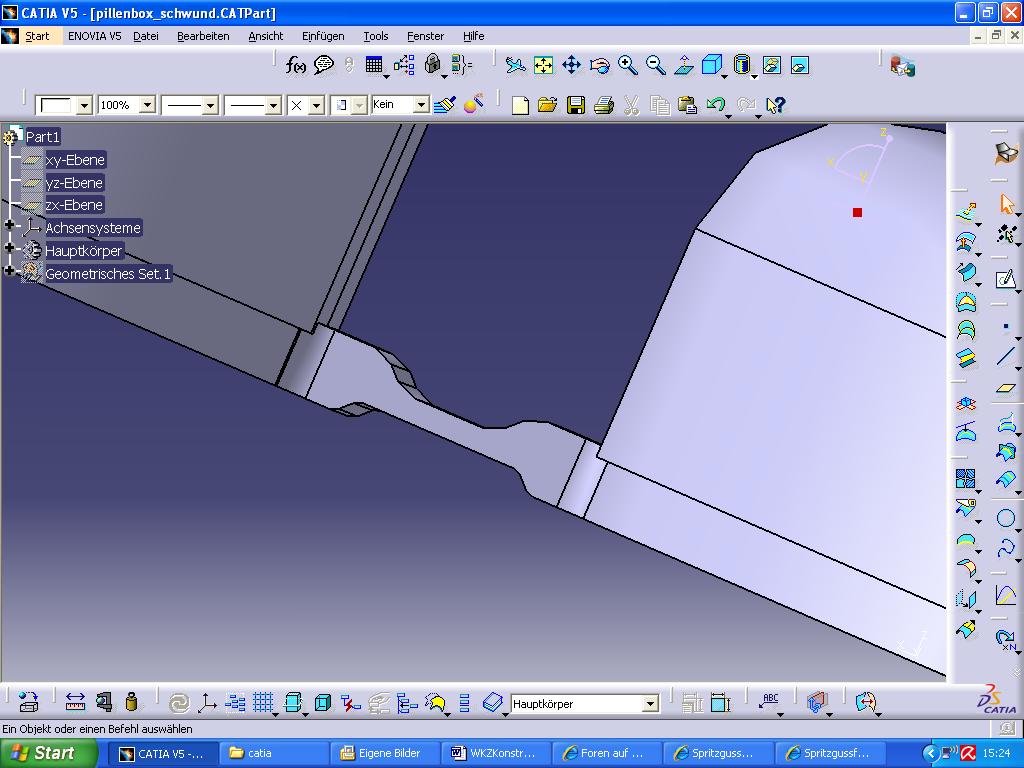

ich bin auch gerade dabei ein SG-WKZ zu konstruieren. Aber mit Core & Cavity komm ich nicht so recht klar. Mein Problem ist, dass meine Trennebene nicht eben ist. Ich hab meine PartingLine erzeugt, aber die Trennfläche macht er mir net. Die tutorials helfen mir da auch nicht mehr weiter. Vielleicht könnt Ihr mir helfen.
Gruß Patrick

hi Patrick
du musst eben auch ne unebene Trennfläche haben. Dann gehts natürlich nicht mehr so wie im Tutorial beschrieben. Stellst dein Part ein kann dir geholfen werden ansonsten kann ich dich nur auf die entsprechende Funktion hinweisen
Erzeugt eine Trennfläche um das Teil.
Wenn du vorher auf der Trennebene eine Rechteckige skizze machst die als Begrenzung dient machst kannst du so deine Trennebene erstellen. Ist aber nicht so einfach wie im Tutorial beschrieben da es sich da logischerweise um ein ebenes Teil handelt. Dein Rasthaken wirst da auch nicht unter kriegen da du denn ja wahrscheinlich mit nen Schieber  lösen musst oder?
gruss marques

Hi Marques,
ich werde es mal so versuchen wie du es beschreibst. Ich hab zwar jetzt alles schon von Hand gemacht, aber wenns mit Core & Cav klappt wäre es natürlich besser. Du hast Recht, den Schnapphaken entforme ich mit einem Schieber. Bin aber noch bei dem Problem, dass meine Trennung am Filmscharnier springt. Ich halte dich auf dem Laufenden. Vielen Dank soweit.
Gruß Patrick
