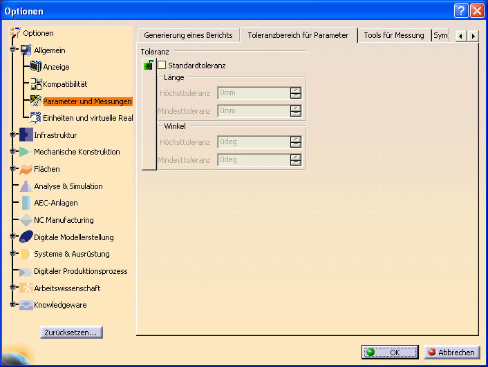

Ich habe das problem, daß bei meinem frisch installierten V5 mit SP4
immer beim bemaßen ein weißes +- dahinter steht... vorher hatte ich das nicht!
Welche einstellung muss ich ändern, damit er wieder "normal bemasst".. ich weiß nämlich nicht, wofür das gut ist.
Danke für die Hilfe!

hallo,
die einstellung ist für toleranzen im sketcher die man auch ins drawing übernehmen kann.
wo du es aktivieren bzw. deaktivieren kannst siehst du im angehängten bild.

Tagchen,
der Beitrag ist ja schon etwas älter, aber vielleicht antwortet trotzdem jemand.
Wie werden denn dann diese Toleranzen in der Zeichnung weiter verwendet? Wie kann ich die Toleranzen angeben? Über die Options kann ich ja nur einen wert eingeben.

Hallo Frank,
Über die Optionen kannst Du eine obere und eine untere Grenze angeben.
Das ist dann der Default mit dem alle Maße erzeugt werden. Abweichend vom Default kannst Du die Werte auch editieren.
Doppelklick auf das Maß, Maus auf den Maßwert bewegen und über das Kontextmenü > Toleranz > Edit (oder so ähnlich).
Aus der Bemaßung im Sketcher kann man dann über FTA (Lizenz notwendig) eine Bemaßung im 3D erzeugen (inkl. Toleranz). In der Zeichnung kannst Du dann eine View from 3D erzeugen. Die wird dann gleich mit allen Maßen und Toleranzen erzeugt.
