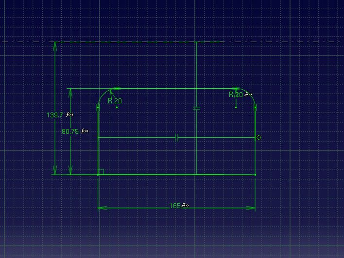

Ich habe mal wieder ein kleines Problemchen mit dem allzu tollen V5.
Dieses Mal ist es der Sketcher.
Ich habe im Sketcher eine Geometrie erzeugt, die dann als Grundlage für eine Rotationsfläche genutzt wird.
Über einen Winkelparameter kann diese wiederum um eine Achse geklappt werden. Das Problem ist, bei bestimmten Parameterkombinationen schlägt die Skizze um und die Flächen werden falsch dargestellt. Leider müssen diese Kombinationen vorhanden sein und lassen sich nicht umgehen.
Ich habe im Forum gelesen, dass das Umklappen mit dem "Achsen"-Sketcher o.ä. verhindert werden kann.
Ich habe nur leider bereits ein ganzes Produkt auf dieses Part aufgebaut. Besteht die Möglichkeit die normale Skizze im Nachhinein umzuwandeln oder muss ich jetzt in den sauren Apfel beissen und das Part neu aufbauen?
Gruß Jano

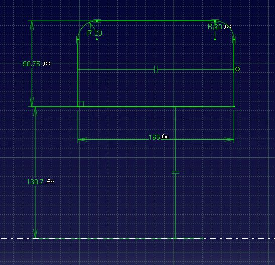

Also, das ist die Skizze, einmal vor dem Klappen (Skizze1)
und einmal, nachdem die Fläche einmal hoch und wieder runtergeklappt wurde (Skizze2)
Vielleicht ist ja auch in der Bemaßung der Wurm drin?
Das ganze passiert nur bei den zu sehenden Werten.

Jano, was mir bei den Bildern aufgefallen ist, ist das die Kontur referenziert wurde, die Rotationsachse aber noch weiß ist!
Könnte es sein das auf Grund der Winkelangabe die Achse anfängt zu springen!?
Desweiteren hast Du das Rechteck mit parallel-Symbolen und rechtwinkligkeit versehen. M.E. ist es einfacher horizontale- und vertikale-Linien dementspechend zuzuweisen.
Ich interpretiere es jetzt anhand der Bilder (Gitternetz), das dieser Sketch so im Raum liegt.

Hallo Jano,
die Sache mit der unbemaßten Rotationsachse ist tatsächlich manchmal der Fall. Sie sollte immer vollständig bestimmt sein (auch die Endpunkte!).
Es kann vorkommen, dass ein Endpunkt der Achse durch irgendeine Parameteränderung aus einem negativen Quadranten in einen positiven (oder umgekehrt) rutscht. Dann kehrt sich die Orientierung der Achse um und daraus resultierende Flächennormalen auch.
Ich denke, diese Orientierung hat auch Einfluss auf die Seite auf der das Maß erzeugt wird ("Swap location"). Das würde dann erklären, warum die Skizze umschnappt.
Hilft das?
Gruß, zizo

Also, ich habe mal ein wenig die Skizze modifiziert. Ich habe auf die Parallelität verzichtet und auch auf die Rechtwinkligkeit und habe das ganze nur über andere Maße definiert. die Achse habe ich mal ganz rausgelassen, da die eh nur anhand der Rotationsfläche entstanden ist.
Jetzt gehts! Es geht!
Also, vielen Dank an euch.

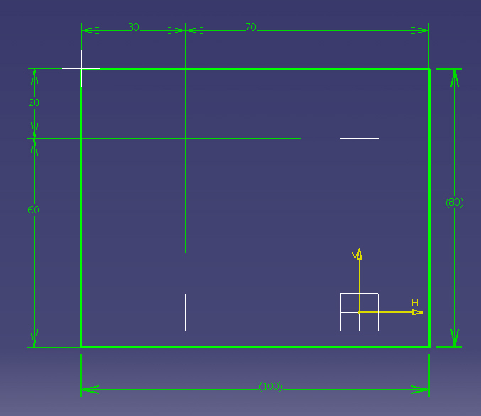

Dann will ich jetzt den Thread mal wieder nach oben holen und das Thema ein wenig variieren.
Ich habe folgendes Problem:
Im Sketch beziehe ich mich z.B. auf eine Achse ausserhalb des Sketchs. Ich habe z.B. einen Abstands-Constrain mit dem Wert 30 zwischen einer Linie im Sketch und der Achse ausserhalb des Sketches.
Wenn nun eine Verschiebung des Sketches in Richtung der Achse von mehr als 30mmm durchgeführt wird, dann springt meine Linie auf die andere Seite.
Allerdings wird das Maß 30 dabei beibehalten. Nur eben auf der falschen Seite der Achse.
Gibt es eine Möglichkeit, dies zu verhindern?

Hallo catgeo,
ich meine, es gibt eine Möglichkeit, dies zu verhindern:
Generiere Dir eine Ebene durch Deine Achse senkrecht zur Skizzierebene und setze darauf Dein Maß. Ebenen sind (angeblich?) gerichtet und dann sollte Dein Maß nicht mehr umspringen.
Dies war mein bisheriger Wissensstand. Beim Validieren des Problems unter R14 trat es allerdings nicht mehr auf. Sollte CATIA doch langsam besser respektive korrekter werden???
