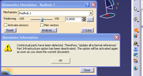

erstellt am: 21. Okt. 2010 10:56    Editieren oder löschen Sie diesen Beitrag!  <-- editieren / zitieren -->   Antwort mit Zitat in Fett Antwort mit kursivem Zitat    Unities abgeben: 1 Unity (wenig hilfreich, aber dennoch)2 Unities3 Unities4 Unities5 Unities6 Unities7 Unities8 Unities9 Unities10 Unities Nur für Jano 10 Unities + Antwort hilfreich
ich habe die von HHCOE Funktion in den Optionen eingestellt.
Wenn ich nun aber eine Kinematik (DMU Kinematics) simulieren möchte bringt CATIA folgenden Hinweis (siehe Anhang) und schaltet die Funktion wieder ab.
Ich möchte diese aber gern eingeschaltet lassen, da ich verschiedene "Stände" bzw. Punktverschiebungen simulieren möchte.
Kann ich das irgendwie umgehen das CATIA die funktion immer wieder abstellt oder hat irgendjemand andere Tipps?
Ich danke schon einmal für eure Mühen.
Weil immer wieder alle externen Parameter manuel zu synchronisieren ist nicht so der Hit und mit effektivem, schnellem Arbeiten hat das auch nicht viel zu tun.

erstellt am: 21. Okt. 2010 11:00    Editieren oder löschen Sie diesen Beitrag!  <-- editieren / zitieren -->   Antwort mit Zitat in Fett Antwort mit kursivem Zitat    Unities abgeben: 1 Unity (wenig hilfreich, aber dennoch)2 Unities3 Unities4 Unities5 Unities6 Unities7 Unities8 Unities9 Unities10 Unities Nur für Jano 10 Unities + Antwort hilfreich
Hallo El Froggo,
meines Wissens geht das nicht. Es wäre fatal, wenn CATIA alle Verlinkungen, die im Kontext erzeugt wurden, bei kinematischen Simulationen dauernd aktualisieren würde. Dann würden sich alle Bauteile selbst zerlegen.
Ich würde mir auch wünschen, dass man bestimmte verlinkte Parameter für kinematische Änderungen freigeben könnte, aber dafür kenne ich keine Lösung.
