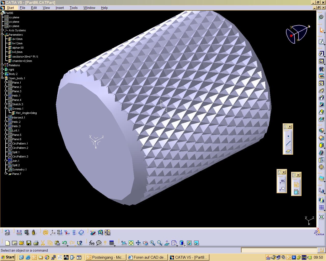

Hallo liebe Foren-Freunde,
ich bin auf der such nach jemdenen, der mir zeigen kann, wie man in catia rendel erstellt. Den beitrag im Forum habe ich schon gesehen, jedoch hat der mich nicht weiter gebracht.
Ich möchte auf einer Welle, Kreuzrändel, um genauer zu sein ein Rändel nach, DIN 82 RGV 1, erstellen, leider habe ich keine ahnung wie, ich ahbe schon gelesen, dass das mit Nut gehen soll, aber wie kann ich denn die Rändel da versetzten. Nut läuft doch nur um einen radialsymetrischen Körper.
Man könnte ja jede rille, einzeln als tasche defenieren, aber das ist wohl nciht sinn und zweck der Sache oder?
Ich wäre echt sehr dankbar, wenn mir hier jemand liebes helfen würde.
ciao zani

Rille ist schon richtig! warum einzel??? wozu hat man "MusterFunktion"???

Sorry,
habe ich gar nicht gesehen, was DIN 82 RGV ist, deshalb habe ich geschrieben "mit Rille". Jetzt, nachdem ich mir DIN82 RGV angeschaut habe, muss ich korrigieren: mit Rib, du mußt einen Helix erzeugen, einen Dreieck als Querschnitt und Rib, dann Rotationsmustern.
Das selbe nochmal mit Helix in gegengesetzte Richtung.

ich habe mal eine Rändel erzeugt. Das ist wirklich ziemlich aufwendig (zumindest, so wie ich es gemacht habe), vielleicht gibt es ja bessere Möglichkeiten.
Leider kann ich das Teil nicht anhängen, da es selbst gepackt 1,4Mb groß ist. Außerdem beansprucht das Teil ziemlich viel Rechenleistung  . Ich kann es Dir per Mail zuschicken (ich habe R11 SP2 hier)...
Meine Vorgehensweise kurz zusammengefasst:
1. 2 Helix erzeugen (versetzt)
2. einen Loft aus den Helix erzeugen (die Helix ist das Profil, nicht die GuideCurve)
3. das Profil der Rändel erzeugen (ein Dreieck, etwas größer als benötigt, die Grundlinie als Konstruktionselement)
4. einen Sweep erzeugen, als Guide eine Helix und die Loft-Fläche
5. den Sweep um den Teilungswinkel nach rechts und links rotieren
6. die entstandenen Kopieen des Sweeps als Split-Elemente des Rändelprofils benutzen
7. das übriggebliebene Element als Kreismuster ausführen
8. Objekte verbinden
9. verbundenes Objekt spiegeln (für Kreuzrändel)
10. im ParDesign die beiden Objekte (ungespiegelt und gespiegelt) in je einem Körper schließen lassen (bei mir ist Catia abgestürtzt, wenn ich das im gleichen Körper versucht habe)
11. die beiden Körper mit Assemble zusammenfügen
Gruß, Picard
