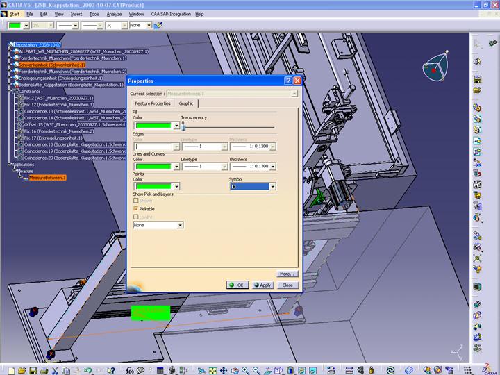

kennt jemand eine Moeglichkeit, wie man die 3D Bemassungen (s. Bild) groesser bekommt. Ausserdem sollte man auch noch die Nachkommastellen entfernen koennen.
Danke im voraus,
Cornelius

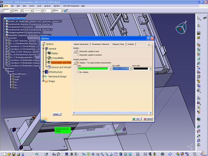

Hallo Cornelius,
wie man die Schriftgroessen verändern kann, weiss ich nicht (vielleicht über die Standards). Die Linienstärken und grafischen Hinweise kann man sowohl über das Kontextmenü (Eigenschaften) als auch die Voreinstellungen über Tools - Optionen einstellen (siehe Bilder).

zu den Schriftgrössen hab ich leider nix gefunden, aber die nach Kommastellen kannst du bei Tools Optionen -->Parameter und Messungen -->Einheiten --> Dezimalstellen für Lese-/Schreibzahlen einstellen.
