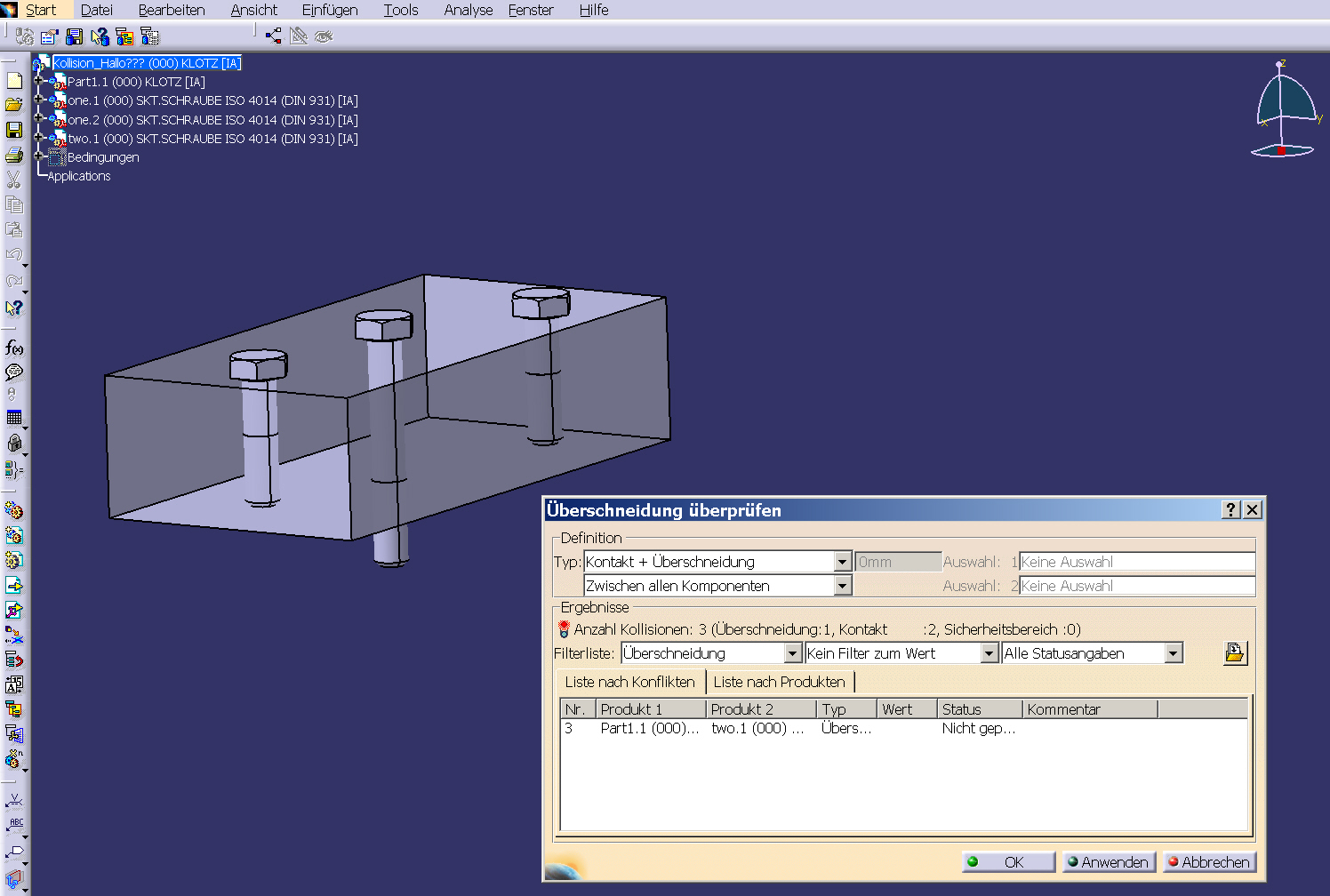

Hallo zusammen!
Ich beschäftige mich gerade mit der statischen Kollisionsanalyse .
Leider ist meiner Meinung nach in der Onlinehilfe mehr schlecht als recht erklärt, wie CATIA mit Überschneidungen, Kontakt und Sicherheitsbereich umgeht und beim Berechnen vorgeht.
Hat jemand da draußen vielleicht bessere Unterlagen dazu? Wo kann ich darüber was finden?

anbei eine beschreibung wie Catia bei Berechnung vorgeht.

Hallo.
Ich wollte das Thema ein bisschen auffrischen.
Kann mir jemand bei diesem Problem helfen?
Ich habe ein Product bestehend aus einem
Klotz mit Gewinde
2 kurzen Schrauben
1 langen Schraube
Die Catia Kollisionsanalyse erkennt aber nur eine Kollision der langen Schraube mit dem Klotz. Die kurzen Schrauben (eine einfach in den Klotz reingeschoben die andere in das zu kurze Gewinde eingefügt) werden gar nicht angezeigt. Ist Catia wirklich so schlecht? Kann es irgendwie nicht glauben. Vielleicht mache ich was falsch
