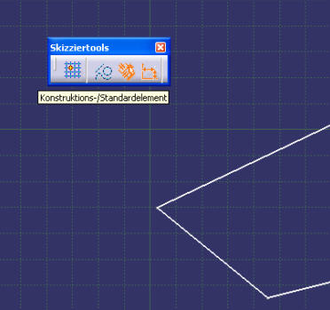

Hi.
Sorry das ich wahrscheinlich der x-te bin der dieses Thema anschneidet. Ich bin recht erfahren in ProE leider nicht in Catia. Dummerweise muß ich für meine Studienarbeit meine Konstruktionsentwürfe auf Catia V5 machen. Was mir bis jetzt auch leidlich gelungen ist. Ich habe aber immer wieder die Fehlermeldung "Das angegebene Profil enthält als geometrische Standardelemente definierte Punkte. Diese Punkte müssen in Konstruktionselemente umgewandelt werden." Bisher habe ich die Zeichnung erneut erstellt und dann hat es funktioniert. Jetzt ist es aber zu kompliziert geworden und ich wollte wissen was ich tun muß um diese Punkte in Konstruktionselemente um zu wandeln. Vielen Dank schon im Vorraus. Worf

hallo,
in konstrutionselement umwandeln gibts in der symbolleiste "skizziertools". das zweite von links! hab dir ein bild reingestellt!
in einer skizze dürfen nur die geometrien vorhanden sein mit der ein solid entstehn soll! alle hilfselemente wie punkte, linen, etc. müssen konstruktionselemente sein!

Im Sketch den Punkt selektieren, im Menu Sketch Tools auf "construction/standart element" klicken und der Punkt ist ein Kostruktionselement. Die Darstellung des Punktes ändert sich dann auch.

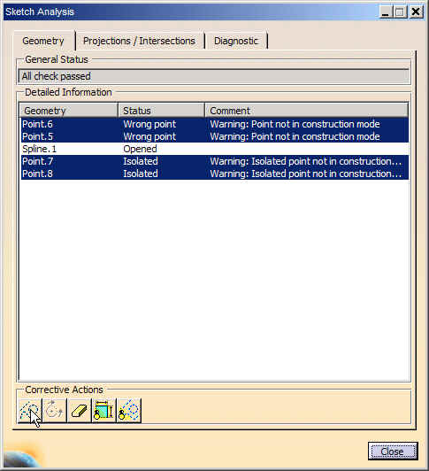

Vielen Dank für die schnelle Antwort. Werde das jetzt gleich mal probieren. Noch eine Frage: Gibt es eine "Taste" o.ä. mit dem automatisch alle in der Skizze befindlichen Punkte markiert werden? Meine Skizze ist doch etwas umfangreicher und ich denke ich werde jetzt ein bißchen nach dem Punkt suchen müssen :-) Aber ich werde das schon schaffen. Danke nochmal.

Hallo Worf,
oder noch einfacher (besonders bei vielen Punkten) über die Skizzieranalyse. Einfach die Punkte in der Liste selektieren und unten im Fenster auf den ganz linken Button (siehe angehängte Bilder)

Hi voll klasse.
Es hat einwandfrei funktioniert. Vielen, vielen Dank. :-)
