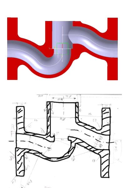

ich muss mal wieder eine Zeichnung für die Uni anfertigen.
Diesmal handelt es sich um ein Ventilgehäuse. Das ganze Bauteil ist ein Gussteil.
Das Problem liegt darin, dass ich nicht weiß, wie ich dieses in Catia bauen soll.
Hier mein Versuch es zu erklären, denn ich habe leider nur eine Handskizze:
Links und rechts eine runde Grundplatte. Von beiden Seiten geht ein Loch hinein, rechts geschwungen nach oben, links gewschungen nach unten. In der Mitte geht des Bauteils gehen beide "Rohre" in eins nach unten über.
Im Anhang habe ich die Skizze einmal ganz schnell mit der Maus nachgezeichnet, sieht nicht schön aus, aber vielleicht hilft es zum Vorstellen.
Die dargestellte Ansicht ist ein Schnitt durch die Mitte des Bauteils.
Habt ihr einen Tipp, wie ich in Catia damit anfange?
Gruß und Danke
Frank

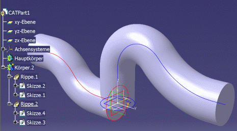

..fang einfach mit dem Gusskern an.
Skizze: ->Achslinie;  Skizze: ->Profil;  dann Rippe (keine 5 min.)
Den Rest baust du drumherum.

So, jetzt habe ich mein erstes "Rohr". Das zweite kann ich auch noch bauen, nur von beiden Enden geht ja ein Block heraus. Auf der einen Seite, wo der Urpsrung liegt bekomme ich es leicht hin. Nur auf der anderen Seite geht die Ebene für das 2. Ende immer noch durch den Ursprung und ich kann den Block nicht wie gewünscht herausziehen. Dh. ich will eine Fläche im Punkt 30/0 erstellen, worauf ich dann meinen Block der Höhe 15 aufbaue.
Wie stelle ich das am Besten an?
Ich bräuchte also eine Ebene durch den Punkt 30/0, worin ich dann meine Fläche erstelle. Wie geht das?

Hallo Frank,
ich habe mal 3 Bilder angehangen die schon fast selbsterklärend sind. Probier doch einfach mal die Funktionen die Dir Catia bietet einfach aus!
Meist ist es schon fast intuitiv.

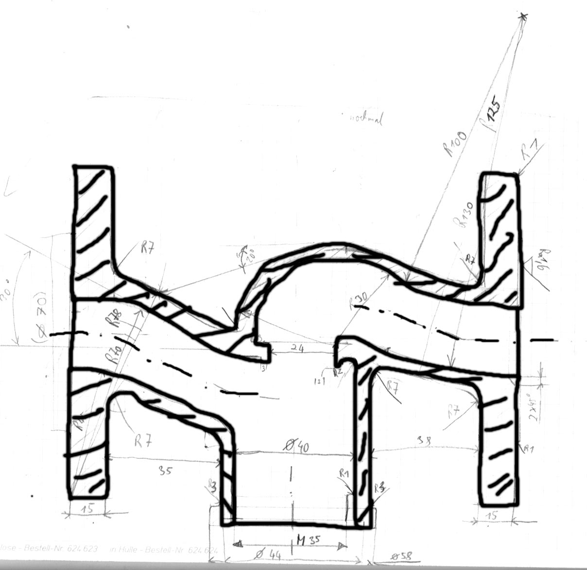

.. und - immer noch Schwierigkeiten? Ich erinnere mich wohl, dass ich mich vor ca. 33 Jahren an der selben TUM in den Maschinenzeichnungsübungen (möglicherweise) mit denselben Bauteilen herumgeschlagen habe (von denen mir mein Vater erzählte, dass er sie auch schon in Händen hatte).
Die Skizze ist etwas unglücklich vermaßt.
Ich hab sie der Gaudi halber ziemlich frei nachempfunden:
-Kern wie oben angedeutet aufbauen;
-vorher habe ich sogar noch eine sog. Skelettkonstruktion (nur Skizzen) angefertigt, von der ich in die Arbeitsskizzen Projektionen gezogen habe; (projizieren, projizieren; projizieren .. wenigstens am Anfang)
-den Kern mit Kopieren und Einfügen spezial ("wie im Teiledokument angegeben") zu einem weiteren Körper gemacht, bei dem die Maße in den Skizzen nachträglich nach Bedarf um Wanddicke erhöht wurden.
-von diesem Körper mittels boolscher Operation den Kern abgezogen;
-Flansche (auf die Stirnseiten der "Rohre" skizzieren) und Gussradien angebracht;
-danach kämen noch die Features der spanenden Bearbeitung.

Hallo :-)
Zwar ist dieser Beitrag schon etwas älter...Aber trotzdem muß ich hier mal was zu dr Konstruktion sagen...Die obere Durchmesser der Ringkammer oder Sitzkammer ist viel zu eng. Da ist kein optimaler Durchfluß gewährleistet. Besser wäre es die Ringekammer größer zu machen und die Strömungskanäle an den Querschnitt der Ringkammer zu gestalten. Es ergibt sich dann kein Sweeping sondern eine Freiformfläche.. In Prinzip ein Körper der von Rund auf Eckig geht.
Immer gut zu haben für UFÜ´S
