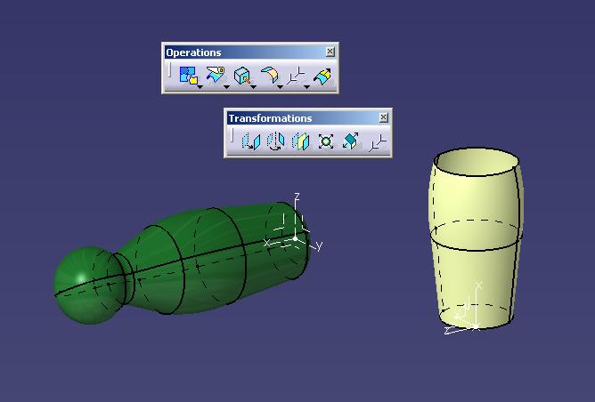

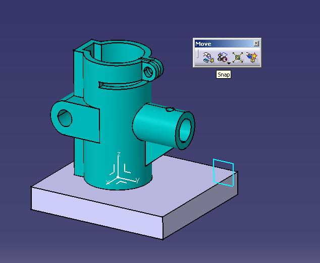

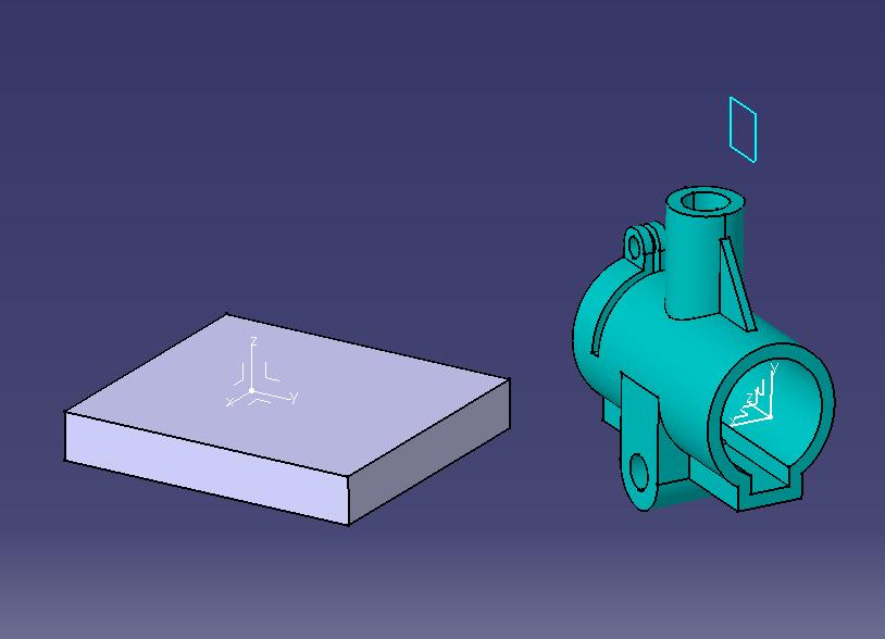

eine solche Funktion Transfor-Move, wo ein Teil verschoben und gleichzeitig gedreht wird, ist im PartDesign nicht verfügbar. Im GSD kann  man eine Fläche und im Assembly kann man einen Part auf diese Art verschieben.
Im GSD findest Du die Funktion unter Insert-Operations-Axis to Axis.
Im Assembly ist die Funktion im Werkzeugkasten Move-Snap zu finden.
