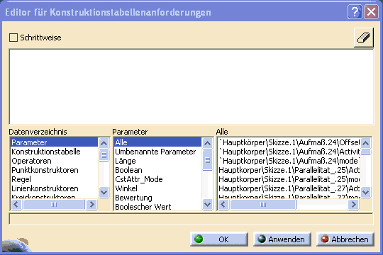

ich hätte gerne gewußt, wozu der "Editor für Konstruktionstabellenanforderungen" gut sein soll
(Konstruktionstabelle aufrufen/ im Reiter "Konfigurationen" Button "Bearbeiten" neben "Filtern:" anklicken).
Auch mit dem Editor-Feld "Filtern:" kann ich nicht anfangen.

Hallo Janus,
wenn ich eine neue Spalte hinzufüge, ordne ich einen Parameter im Register "Zuordnungen" zu. Ich brauche den Editor für Konstruktionsanforderungen im Register "Konfigurationen" gar nicht.
Wenn ich dort versuche, einen Parameter umzubenennen, kommt die Fehlermeldung "Der Parameter # _________________ kann in diesem Kontext nicht verwendet werden.
Gruß Eule

Servus Eule!
Kannst Du mal ein Bild machen von diesem Editor den Du meinest?
Ich glaube nähmlich wir haben unterschiedliche Lizensen, mit
dennen wir Arbeiten.

Hallo Janus, hier das Bild.
Zur Idee von Christian: zum Erstellen von Formeln habe ich doch den Formeleditor, zum Erstellen von Regeln habe ich den Regeleditor.
Gruß Eule

Servus Eule!
Hab gefunden um was es geht!
cwillmann hat die Lösung fast erraten:-).
Es geht in der Tat um Regeln, die im KNOWLEDGE ADVISOR erzeugt werden.
In der Hilfe ist es ganz gut beschrieben wie das alles funzt.
Ansonsten kann ich nur sagen das ich diese Funktion nicht wirklich schon mal gebraucht hätte.
