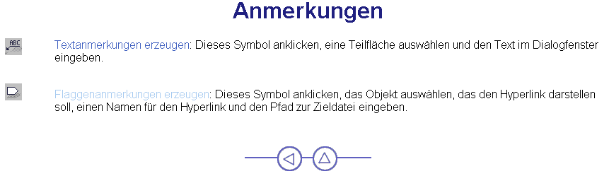

Hallo Leute!
Ich suche vergebens 3D-Text,vieleicht bin ich auch zu blöd dazu.
Mein Ziel ist es an einigen erzeugten Punkten im Space einen Verweis anzunageln.
In V4 war das möglich!!
Was ich nicht möchte,ist einen Text mit Bezugslinie,da dieser planar fest klebt.
Kann mir denn keiner helfen.

natürlich gibt es auch soetwas in V5. Es sieht nur halt anders aus als in V4 !  => siehe Anhang

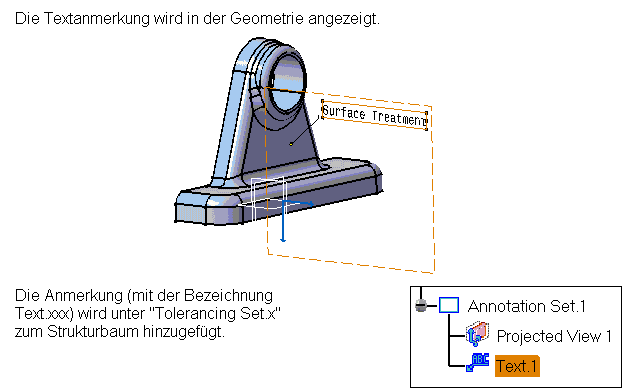

das Problem ist, das die Annotation mit einer View verkoppelt und auch nur in dieser sichtbar ist (DMU Navigator). Herr T meint, wie ich es verstanden habe, daß der Text sich im 3D mitbewegt. Hierzu fällt mir keine Lösung ein.

der "Text mit Bezugslinie" im Part Design bewegt sich meines Wissens mit der Geometrie mit. Man kann aber auch bei den Eigenschaften der Anmerkung den Schalter "Parallel zur Anzeige" aktivieren und die Schrift ist immer sichtbar bzw. Parallel zur Anzeige.

ich glaube Du meinst "FD u.T"!
Da hat "Waech"Andreas recht mit dem Bezugstext und "Parallel zur Anzeige".Damit hast Du das selbe wie in V4.

Das mit "Parallel zur Anzeige" ist vollkommen richtig, und ist genau daß was ich gesucht habe, nochmals Danke!
Das Problem liegt auch im Relaese. Im R8 besteht noch nicht die Möglichkeit "Parallel zur Anzeige" einzustellen.
