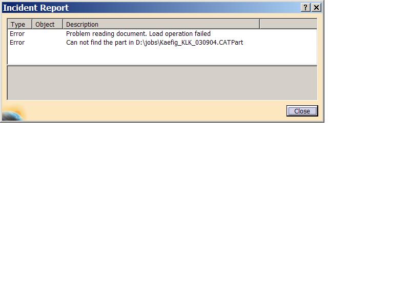

Von jetzt auf nachher öffnet das CATPart nicht mehr! Das CATPart ist definitiv in dem Pfad vorhanden.
Was kann der Grund dafür sein? Was kann ich tun?

kamakura
Sehen Sie sich das Profil von kamakura an!   Senden Sie eine Private Message an kamakura  Schreiben Sie einen Gästebucheintrag für kamakura
Beiträge: 216
Registriert: 06.09.2002
erstellt am: 10. Sep. 2003 09:19    Editieren oder löschen Sie diesen Beitrag! Antwort mit Zitat in Fett Antwort mit kursivem Zitat    Unities abgeben: 1 Unity (wenig hilfreich, aber dennoch)2 Unities3 Unities4 Unities5 Unities6 Unities7 Unities8 Unities9 Unities10 Unities (sehr hilfreich, TOP Beitrag)
die fehlermeldung schaut mir sehr danach aus als ob du den part mit einer höheren V5-Version gespeichert hättest und nu mit einer niedrigeren öffnen möchtest! Kann das sein? du müsstest den part wieder zurückkonvertieren um ihn öffnen zu können.

rudiklk
Sehen Sie sich das Profil von rudiklk an!   Senden Sie eine Private Message an rudiklk  Schreiben Sie einen Gästebucheintrag für rudiklk
Beiträge: 54
Registriert: 28.06.2002
V5R12 SP5
Win XP Pro SP2
IBM IntelliStation M Pro
3 GB RAM
erstellt am: 10. Sep. 2003 09:37    Editieren oder löschen Sie diesen Beitrag! Antwort mit Zitat in Fett Antwort mit kursivem Zitat    Unities abgeben: 1 Unity (wenig hilfreich, aber dennoch)2 Unities3 Unities4 Unities5 Unities6 Unities7 Unities8 Unities9 Unities10 Unities (sehr hilfreich, TOP Beitrag)
Leider nein, gestern abend auf meinem Rechner gespeichert, heute früh auf dem selben Rechner nicht mehr öffnen können!

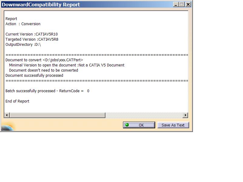

rudiklk
Beiträge: 54
V5R12 SP5
Win XP Pro SP2
3 GB RAM
erstellt am: 10. Sep. 2003 10:50    Editieren oder löschen Sie diesen Beitrag! Antwort mit Zitat in Fett Antwort mit kursivem Zitat    Unities abgeben: 1 Unity (wenig hilfreich, aber dennoch)2 Unities3 Unities4 Unities5 Unities6 Unities7 Unities8 Unities9 Unities10 Unities (sehr hilfreich, TOP Beitrag)
Danke, auch das habe ich versucht, leider ohne Fehler (s. jpg).
Bin für jede weitere Anregung dat Ding zu retten dankbar!

rudiklk
Beiträge: 54
V5R12 SP5
Win XP Pro SP2
3 GB RAM
erstellt am: 11. Sep. 2003 09:00    Editieren oder löschen Sie diesen Beitrag! Antwort mit Zitat in Fett Antwort mit kursivem Zitat    Unities abgeben: 1 Unity (wenig hilfreich, aber dennoch)2 Unities3 Unities4 Unities5 Unities6 Unities7 Unities8 Unities9 Unities10 Unities (sehr hilfreich, TOP Beitrag)
Danke Leute für die Hinweise, leider funktioniert nichts. V5 erkennt die Datei offensichtlich einfach nicht mehr als eigene Datei (s. Report)
