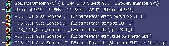

Habe jetzt CATIA geschlossen und wieder neu geöffnet. Vielleicht hab ich auch ne Veröffentlichung gelöscht. Daher kommt das rote Kreuz. Weiß schon dass das Raute zeichen ein Syschronisierten Link verkörpert. Warum erhalte ich aber nicht ein P so wie bei den zwei Parametern darüber (siehe Bild).
Wenn ich einen Parameter veröffentliche und dann kopier muss doch immer dieses P davor stehen.
Gruß 'miguel

Habe definitiv jedesmal eine Veröffentlichung kopiert.
Habe festgestellt das wenn ich die Veröffentlichung im Hauptproduct kopier dann erhalte ich das Raute Zeichen. Öffne ich aber mein Unterproduct einzeln und kopiere die Veröffentlichung dann erscheint das P obwohl ich im Prinzip zweimal das gleiche gemacht habe.
Sehr seltsam. Entweder spinn ich oder das CATIA.
Gruß Miguel

Das Schlüsselwort ist Design in Kontext.
Bei Weitergabe von veröffentlichten Elementen darf nur die Ebene geöffnet sein in der sich das Originalelement befindet. Darüberliegende Ebenen dürfen nich mitgeöffnet sein (im selben Fenster). D.h. immer nur das Product öffnen in dessen Skelett unmittelbar das Originalelement der weiterzugebenden Veröffentlichung liegt.
Hab das durch viele Versuche festgestellt. Wenn jemand mehr darüber weiß würd mich das interessieren.
