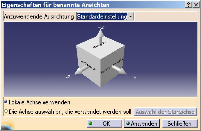

Hallo an alle.
Seit R11 scheint es bei der Anwendung von den definierten Ansichten (Isometrie, Seitenansicht usw) ein Problem zu geben.
Wenn ich die Ansicht von oben (Draufsicht) anklicke dreht V5R11 die Ansicht so daß die Y-Achse horizontal und die X-Achse nach unten zeigt. Ich will aber die X-Achse horizontal (Pfeil nach rechts) und die Y-Achse vertikal (Pfeil nach oben) - so wie es sich gehört :-)
Weiß da jemand wie und ob sich dies einstellen läßt?

Hallo Pfanni,
schau mal im Menü nach unter
#Ansichten
#Benannte Ansichten
ob hier die Standardansicht verändert wurde.

@rmFritz
Danke dir.
Hat funktioniert. Leider kann man dabei nicht die einzelnen Ansichten beeinflussen, sondern nur eine generelle Achsausrichtung für alle definierten Ansichten.
