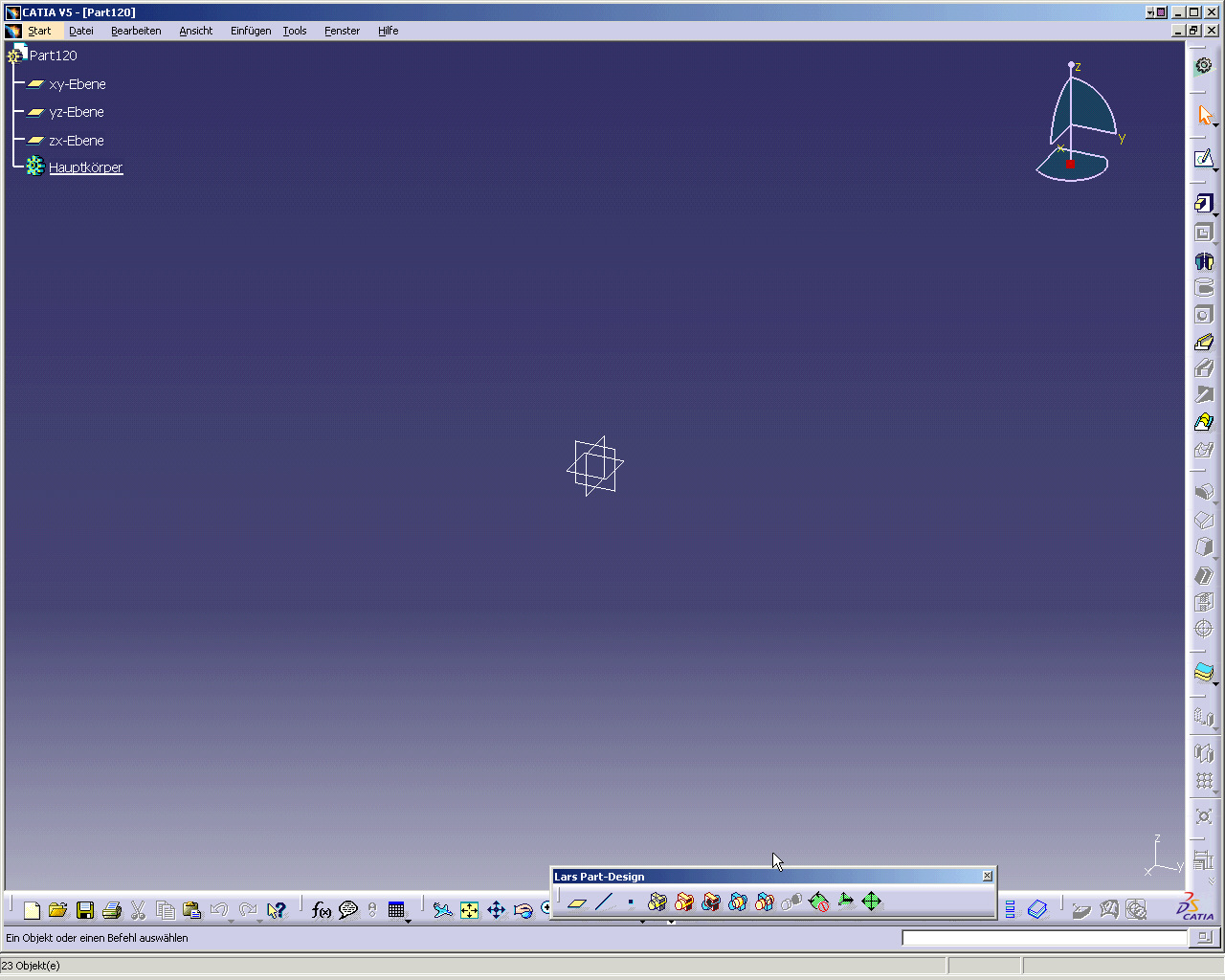

hab folgendes Problem. Beim Erstellen einer eigenen Symbolleiste bekomme ich jedesmal die angehängte Fehlermeldung, wenn ich die Funktionen der Boolschen Operationen mit hinzufügen möchte.
Wer kann mir sagen wie ich die B.O. in meine Symbolleiste bekomme??

das hatte ich ja gemacht. Die Symbolleiste, die ich erstellt hatte, ist die auf dem Bild "Lars Part1". Das hat mit den Befehlen die dort zu sehen sind auch gefunzt. Nur wenn ich irgendwas von den B.O. nehme kommt die Fehlermeldung.
Wenn ich diese Richtig interpretiere, soll mir diese Fehlermeldung sagen, das ich dort diese Befehle nicht einfügen darf, da im Falle einer Nutzung dieser Symbolleiste außerhalb eines Parts die B.O. nicht funktionieren.
Würde mich über weitere Tipps freuen.
Gruß Lars

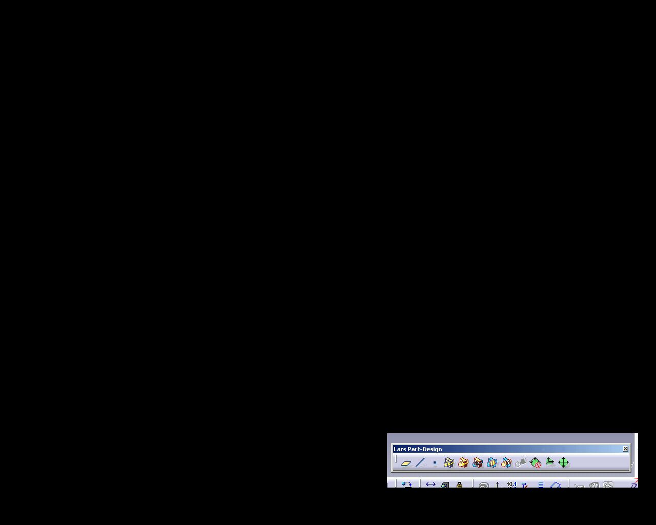

das ist es ja was ich nicht verstehe. Ich hab die Symbolleiste im Part-Design erstellt. Ich habs jetzt auch hinbekommen. Es ging aber nur so wie die Symbole jetzt angeordnet. Wenn ich die Symbole aus der 3D-Device hinzufüge und danach die B.O. hinzufügen möchte, werden diese nicht akzeptiert.
Komischerweise kann ich diese Symbolleiste nicht in den zu den anderen positionieren, d.H. das diese Symbolleiste immer frei steht. Siehe 2.Bild
Eigendlich müsste ich die Symbolleiste ja mit in die workbench einfügn können, da alle Funktionen zum Partdesign gehören. Hab mir grad überlegt, ob die 3D-Device die störende Einheit ist, da sie ja Workbenchübergreifend ist.
Hab Ihr noch weitere Tipps??
Gruß Lars

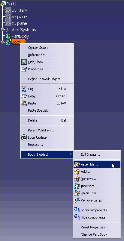

Hallo Lars,
die Bool-Ops erreichst du auch über das Kontextmenu des hinzuzufügenden Bodys (siehe Bild). Das belastet die Workbench nicht und ist immer verfügbar.
Paul

Hallo Paul,
das die B.O. auch im Kontextmenü aufrufbar sind war mir neu. Funzt aber auch nur nach einem neuen Body (ist ja auch logisch). Habs jetzt aber hinbekommen. Symbolleiste ist i.O..
Danke für die Hilfe.
Gruß Lars
