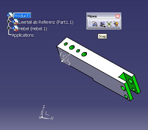

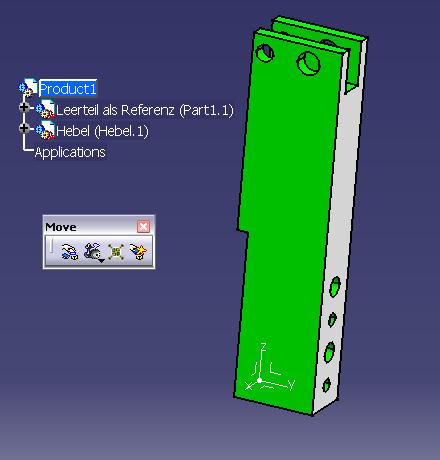

Du hast recht, dass alle einzelnen Parts auf dem ersten ausgerichtet werden. Aus dem Grund laden wir immer erst ein leeres Part. Da wird uns das Achsenkreuz als Referenz angezeigt. Alle weiteren Modell werden in diesem Nullpunkt positioniert. Wie Martin schon geschrieben hat, können die einzelnen Part mit Bedingungen verschoben und positioniert werden.
Es gibt noch eine weitere Möglichkeit (ähnlich der V4 Transfor-Move) wo Du die Modelle von Achsenkreuz auf Achsenkreuz verschieben und damit gleichzeitig drehen kannst. Die Funktion "Snap" findet Du im Werkzeugkasten "Move". Wenn man damit zwei Achsenkreuze selektiert, dann springt das erste auf das zweiten Achsenkreuz. Aber Achtung: damit wird keine Bedingung erzeugt. Das Part wird bewegt aber ohne Bedingung. Falls nötig muss dieses noch gefixt werden.
