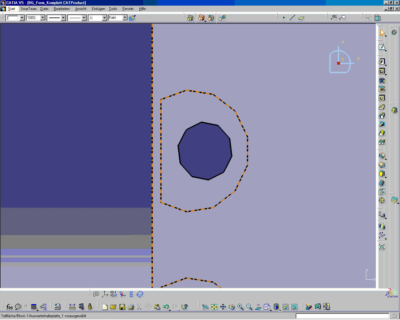

Hallo CATIA Anwender!
Warum wird meine Skizze in den Mittepunkt der Skizze verschoben wenn ich mit dem aus der Skizze erzeugten Körper ein Benutzermuster machen will?

Bei der Skizze wahren der Mittelpunkt der Bohrung und der
Mittelpunkt des Kreises mit der Flaech Dekungsgleich.
Beim Benutzermuster nicht mehr

Habe die Loesung gefunden muß in Benutzermuster einen Anker vergeben
