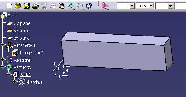

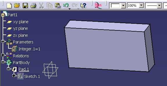

Sie können die Variante aus einer Tabelle schon über einen Parameter des Typs Integer steuern sieh die Bilder im anhang, einfach den Konfigurationsparameter (der Tabelle) über iene Formel mit dem Integerparameter verknüpfen. Das funktiniert auch mit externen Parameter.
Was sie ohne Knowledgeware nicht machen können, ist das Zuweisen von festen Werten, wie im Beispiel von MyTea wenn M8 dann ...
Die KE1 lizenz ist eine Runtime Lizenz es können damit keine Regeln definiert werden. Sie brauche dazu die KWE Lizenz. Die KWA ist aber in diesem Fall vollkommen ausreichend.

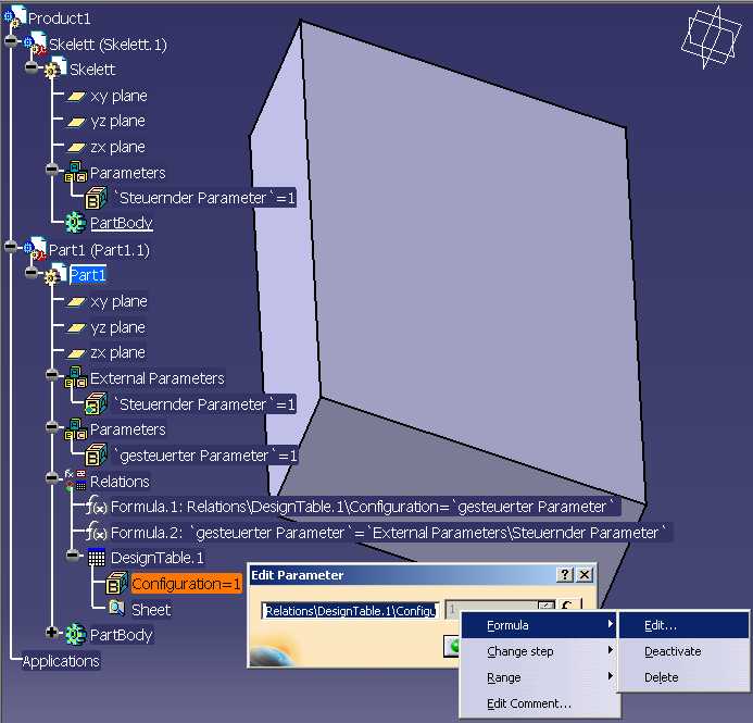

Erst mal danke für die Antwort aber ich hab das noch nicht ganz verstanden. Ich will ja über einen externen Parameter steuern welche Zeile aus einer Konstruktionstabelle ausgelesen wird. Ohne dabei die Tabelle zu öffnen. wenn ich den externen Parameter z.B. auf 2 änder soll statt der 1. die 2. Zeile der Tabelle ausgelesen werden.
Wie funkrioniert das denn ganau den Konfigurationsparameter über eine Formel mit dem externen Parameter zu verbinden? Vorallem was wird in einer Tabelle als Konfigurationsparameter definiert.

erstellt am: 14. Aug. 2003 10:11    Editieren oder löschen Sie diesen Beitrag! Antwort mit Zitat in Fett Antwort mit kursivem Zitat    Unities abgeben: 1 Unity (wenig hilfreich, aber dennoch)2 Unities3 Unities4 Unities5 Unities6 Unities7 Unities8 Unities9 Unities10 Unities (sehr hilfreich, TOP Beitrag)
Hallo Miguel,
ich habe mal ein Szenario zusammnegestellt (das ist knapp unter der Schmerzgrenze ;-)  )
Basics:
Den Integer Parameter erzeugt man mit der Funktion f(x),
der Konfigurationsparameter hier "Configuration" wird von CATIA selbst erzeugt und beschreibt die gültie Zeile in der Tabelle, dieser taucht in der Tabell selbst nicht auf (z.B. als Spalte).
Die Verknüpfung kann entweder unter f(x) erzeugt werden oder mit doppelklick auf den Parameter, mit der rechten Maustaste auf den Wert und auf Formel bearbeiten...
Advanced:
Im Beispiel habe ich ein Produkt aufgebaut, mit einem Teil als Skelett, das den treibenden Parameter beinhaltet, und einem Teil mit der varianten Geometrie.
Im zweiten Teil habe ich einen Getreibenen Parameter erzeugt (das ist nicht unbedingt notwendig) der von dem externen Parameter gesteuert wird. Der "gesteuerter Parameter" steuert wiederum den Parameter "Configuration". Somit kann ich über den Parameter im Skelett meine Konfiguration der Tabelle steuern.

@ Achim Simon: Wahnsinn. Das funktioniert so wie ich mir das vorgestellt hab. War nur etwas iritiert weil ich mit der deutschen Version arbeite und mit den Begriffen nicht sofort was anfangen konnte.Danke Danke und nochmal Danke. Das hat mich jetzt echt gerettet.

stimmt das von Achim ist eine gute Lösung wenn man keinen Knowledge Advisor hat. Im Endeffekt umgeht er so die notwendigkeit einer if-Schleife. Es hat nur eine Einschränkung: als treibender Parameter sind nur integer Parameter möglich, wie Achim auch geschrieben hat. Du kannst also nur ganze Zahlen verwenden und nicht z.B. einen Text-Namen für die Spalte. Aber für ne Lösung ohne Knowledgeware ist das wohl das beste was man machen kann.
