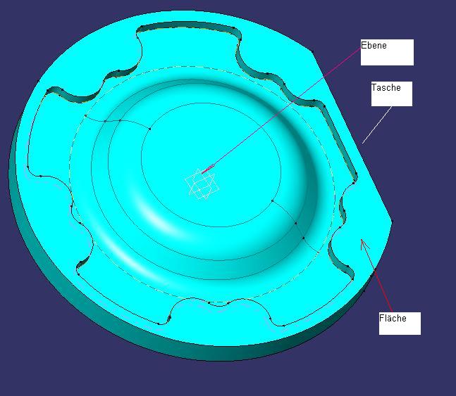

Habe folgendes Problem,wenn ich einen Block Mustern möchte,nimmt er jedesmal den Mittelpunkt des zu musternden Blocks.Ich möchte aber das er von dem kongruenten Punkt der Ebene mustert siehe Bild!

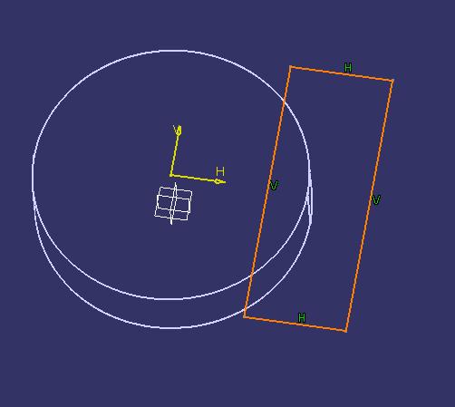

Wie im Bild 2 zu sehen,habe ich mir nach der Musterung, eine Tasche von der obrigen Fläche aus erzeugt.Was mich dabei gestört hat, ist dass ich nicht parallel zu der gekennzeichneten Ebene meine Skizze erzeugen konnte,ohne ein bischen Hifsgeometrie.
Deshalb sollte ja auch vom dem Punkt,der kongruent zur Achse liegt (siehe Bild1,)gemustert werden,weil ich mir halt den Schritt mit der zusätzlichen Geometrie für die Tasche sparen wollte.
Im Prinzip Fläche-->Skizze-->Tasche (siehe Bild so).Ganz einfach!
