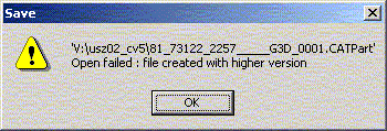

beim Speichern eines CATParts bekomme ich eine Fehlermeldung "Open failed: file created with higher Version". Ich frage mich, was CATIA da öffnen möchte wenn ich ein Part speichere.
Vielleicht kennt jemand von euch dieses Phänomen?

welches ServicePach hast Du installiert ?
Welche Hard- und betriebssystemkonfiguration hast Du?

Wir haben V5R8SP7 auf WIN2K. Hast Du etwa eine Idee?

Hallo ideas,
wir hatten einen ähnlichen Fall, ich weiß allerdings nicht mehr, mit welcher Version. Nach der Installation eines Servicepacks war das Problem behoben
