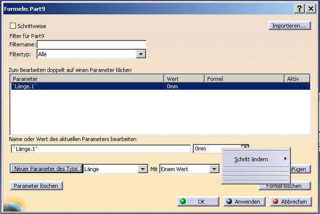

Sorry hab euch glaub umsonst belästigt.
Hab gerade rausgefunden dass  das mit dem Parameter aus einer Messung auch mit MD2 funtioniert. Sogar das erstellen. Muss nur diesen Bug den man schon vom Erstellen von Formeln kennt überwinden: Auf Wert klicken dann Kontextmenü der rechten Maustaste und es erscheint ein kleines Fenster mit mehreren Linien. Wenn man die erste Linie anklickt kommt man auf das Fenster Formel erstellen. Ebenso funktioniert das mit den Messungen. Man muss nur die 2. Linie klicken (siehe Bild). Der Parameter wird dann seperat als Messung ganz unten im Part angezeigt.
Wer das anwenden will: Es muss vorher in Optionen/Allgemein/Parameter und Messungen/Ratgeber das Kästchen "Erweiterte Sprachbibliotheken laden" aktiviert werden.

Das Bild hab ich gemeint...

Schalt mal auf Englisch um, dann hast du wieder das komplette Menü.
