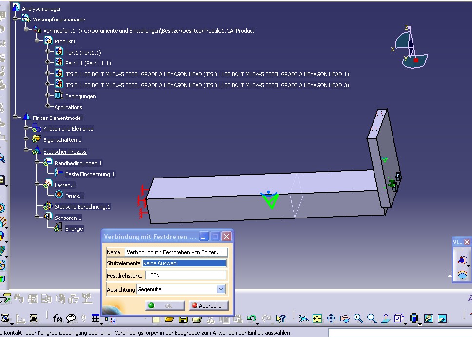

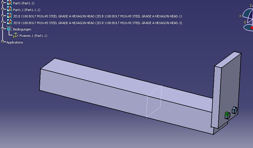

Als absolutes Catia-Greenhorn hab ich zwei Fragen zu Schraubenverbindungen:
1) Wie lauten die richtigen Bedingungen um zwei Teile mit Schrauben zu verbinden und
2) bei der FEM Analyse kann ich die Schraube nicht als Verbindungskörper auswählen. An was liegt es?
Danke für Eure Hilfe!
Ciao, Hasso

zu 1)
okay, also die richtige Verbindung zwischen einem Bauteil und nem Bolzen ist entweder eine "Kongruenz-" oder eine "Kontakt-" Bedingung.
Beide Arten lassen sich im "Assembly Design" Modul erstellen.
- Die Kongruenzbedingung fasst die Symmetrie- (oder Rotations-) Achsen von Bolzen und Bohrung zusammen
- Die Kontaktbedingung erstellt man zwischen den sich berührenden Flächen des Bolzens und der Bohrung
Ich würde dabei die Kontaktbedingung bevorzugen.
zu 2)
In deinem Modell existiert keine der beiden oben genannten Verbindungen! Deswegen ist Catia nicht in der Lage, eine Bolzenverbindung zu erstellen.
Hoffe ich konnte dir helfen?!

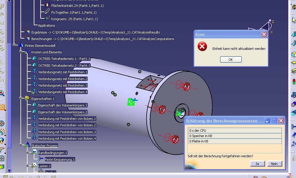

Nun geht es weiter mit meinem Schraubenproblem...
Will ich ein Rohr mit drei Schrauben verbinden macht die Berechnung keine Probleme. Bei vier Schrauben kann die Einheit aber nicht mehr aktualisiert werden. Wieso und vor allem: wie kann ich das abstellen?
In einem anderen Beitrag hab ich gelsen, dass Schrauben auch durch Punktschweissungen simuliert werden können. Da ich die Schrauben schon nachgerechnet habe und mich eigentlich nur der fertige Drucktank interessiert wäre ich diesbezüglich auch über Hilfe dankbar. Trotz Bedingungen kann ich nämlich kein Stützelement für einen Schweisspunkt auswählen...
Merci!
