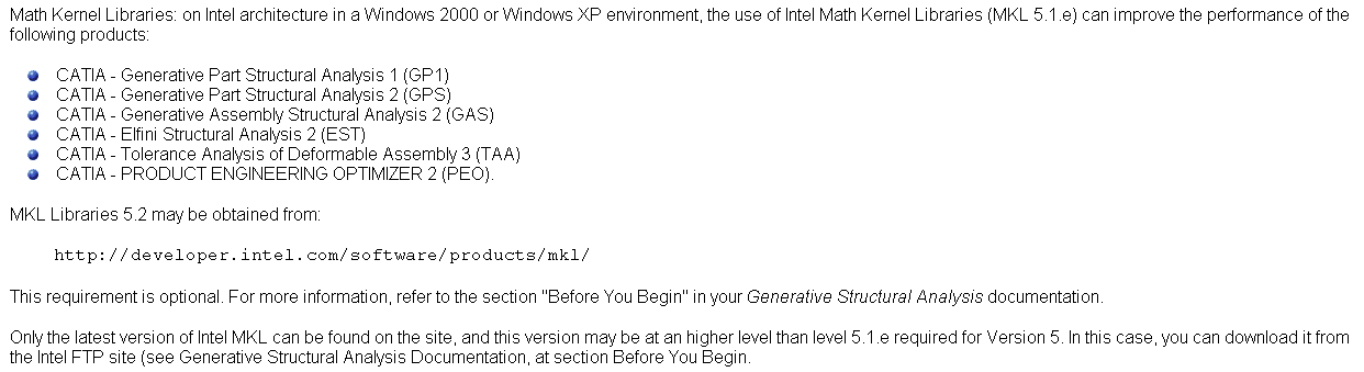

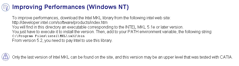

siehe: http://ww3.cad.de/foren/ubb/Forum133/HTML/000660.shtml
vielleicht hat Weber_Hydraulik auch Erfahrungen mit R11 (wir noch nicht),
bzw. Download MKL51B/E z.B. unter: http://ftp.rediris.es/ftp/sites/download.intel.nl/design/perftool/perflibst/mkl/exes /mkl5/
Auf jeden Fall mal im Handbuch nach MKL suchen (siehe Anhänge).
