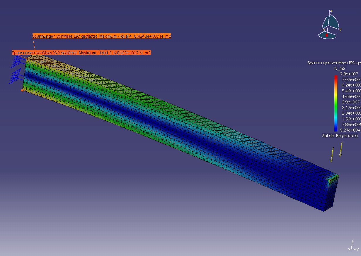

Aufgabe: Balken fest eingespannt, 2000mm lang, 100mm breit, 200mm hoch,
verteilte Last am freien Ende 20000N, Material Stahl
Ergebnis 60N/mm²
Catia liefert ca. 28 N/mm² (siehe Bild)
Was nun?
Einheitenproblem ?

Also ich würd es erstmal mit einer feineren Elementierung versuchen?! Dadurch erhöht sich die Genauigkeit des Ergebnisses. Die grobe Elemtentierung verursacht ja, dass eventuell auftretende Maximal- oder Minimalspannungen ihre Wirkung über das zu große Element verlieren...
Ich würd also erstmal ne Rechnung mit mindestens 4mal kleineren Elementen zu Kontrolle durchführen

probiers auch mal mit einer Änderung der Finiten Elemente. Soweit ich das aus Deinem Bild erkennen kann, hast Du lineare Elemente zur Berechnung verwendet. Ein wesentlich besseres (genaueres) Ergebnis erhälts Du bei Verwendung der parabolischen Elemente. Allerdings kann die Berechnungszeit und die Datenmenge stark ansteigen.....

habe auch mal eine Rechnung durchlaufen lassen. Bei einem entsprechend  feinem Netz sehen die Ergebnisse nicht schlecht aus!
Elementtyp: Parabolisch 25mm

Vielen Dank Max für den Beitrag,
gibt es eine Möglichkeit, in V5 abzufragen, wie weit man die Vernetzung verfeinern muß, um ein akzeptables Ergebnis zu erhalten.
Bei meinem "schlichten" Beispiel ist es einfach, das Ergebnis von FEM zu kontrollieren.
Ich finde es natürlich schon etwas schwach, daß mit der Startvernetzung, die mir von V5 vorgeschlagen wird, so eine Riesenabweichung erzielt wird.

der Grund warum die Startvernetzung so ungenau ist, liegt an der Datenmenge. Sehr genaue Berechnungen dauern sehr lange und erfordern hohen Speicherbedarf..
Das Generative Part und Assembly Structural Analysis Tool dient meiner Meinung nach auch nicht zur genauesten FEM Berechnung, sondern soll dem Konstrukteur eine "Vorahnung" geben, wo sich an dem Bauteil Schwachstellen befinden könnten....
Um die Fehlerquote zu kontrollieren gibt es zwei Möglichkeiten:
- unter "Sensor erzeugen" einen Sensor "global error" erzeugen, zeigt Dir den Berechnungsfehler für das gesamte Bauteil
- man erzeugt sich Adaptivitätsfelder, indem lokale Fehler(höchst)werte definiert werden

Gracias Mexiko,
der Hinweis bringt mich weiter.
