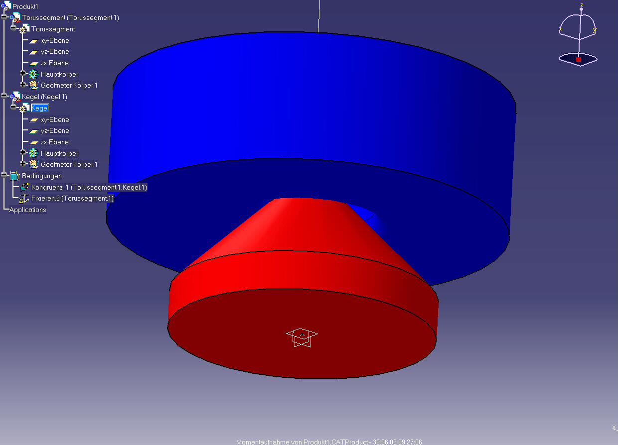

Hallo Kollegen,
ich habe folgendes Problem: Ich sollte einen Kegel an einem verrundeten Loch positionieren. Die Kongruenz der Achsen ist klar.
Nur bei dem Flächenkontakt zwischen der Kegelmantelfläche und dem Torussegment bekomme ich keine Beziehung hin.
Kann mir da jemand helfen? Im Voraus schon mal vielen Dank

probiers mal mit einer offsetbedingung!

Welches Release?
Ab R11 gibt´s glaube ich so etwas als Constraint.

Wir verwenden R10 SP3
Über eine Offsetbedingung bin ich leider auch nicht weitergekommen.
Ich habe auch schon versucht, eine tangentiale Ebene auf den Kegel zu setzen, und damit eine Bedingung zu einem Schnitt durch den Radius zu erzeugen. Hat leider auch nicht geklappt...

Hallo Wollandg,
ich vermute mal das es nicht möglich ist dort auf herkömlichen Wege einen Kontakt herzustellen. Habe es mal mit intelligentem Verschieben mit automatischer Erzeugung von Bedingungen versucht. Dabei erkennt V5 immer nur die Kongruenz der beiden Achsen.
Habe auch so ziemlich alle Befehle in der MD2 abgesucht die es dort gibt. Leider ohne Erfolg. Sorry.
