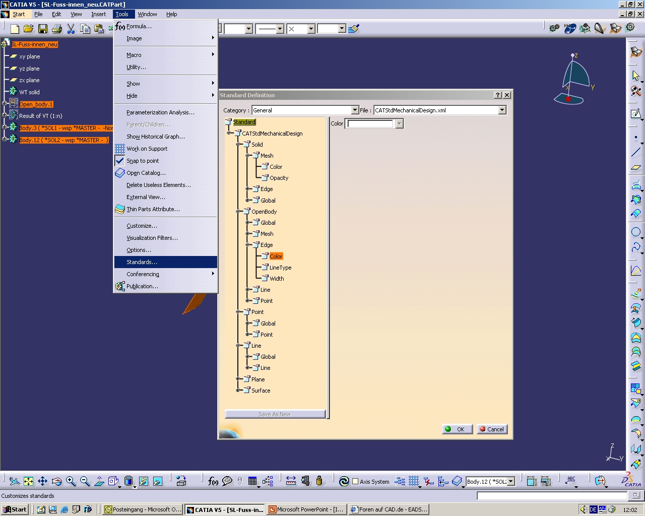

hi raggus!
es gibt da unter tools-standard was (siehe bild). man kann hier nur nichts umstellen (ist alles grau hinterlegt). kann sein, dass man catia im admin mode starten muss um hier schalten und walten zu können. kannst ja mal ausprobieren. ich hab mich an die default einstellungen gewöhnt.
gruss
mario
