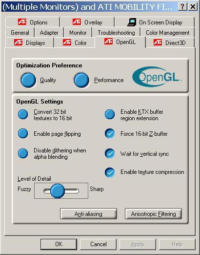

Hallo Jungs - ich habe auch diesen TP A31p und habe das Problem nicht. Habt Ihr schon mal eure OpebGL Settings gecheckt. Die sind recht sensibel und beeinflussen die Stabilität von CATIA unheimlich.
Grüsse Robert

Grundsätzlich sind die OpenGL-Einstellungen für ein Notebook durchaus sensibel, da hast du schon recht.
Nur, bisher hat sich CATIA in allen Releases und ServicePack's nicht um meine Standard-OpenGL-Einstellungen gekümmert.
Daher meine Befürchtungen, daß sich in V5R11SP2 ein kleiner Fehler (Bug?) eingeschlichen hat. Da sich die entsprechende Fehlermeldung auf eine Speicherproblematik bezieht.
Aber ich werde mal meine Einstellungen überprüfen und den SP nochmals installieren, allerdings nicht festschreiben.

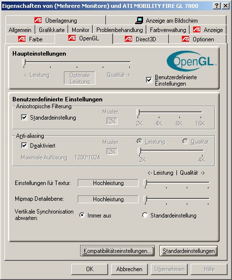

Hallo Robert,
das Setting-Fenster sieht bei mir ganz anders aus (s. Anhang). Vermutlich benutzen wir unterschiedliche Grafiktreiber-Versionen, was natürlich auch ein Grund für das Absturz-Problem sein könnte. Welche Version benutzt Du? Meine ist die 6.13.10.6319 vom 11.03.03 (müßte noch die aktuellste sein).
Gruß, Ingo.

Hallo ipeters,
ich habe den gleichen Grafiktreiber wie du und zwar den 6.13.10.6319.
Ich weiß, dass es mit diversen Treibern für dieses Notebook mit CATIA schon Performanceprobleme gab aber nix mit Speicherproblematik.
Man könnte jetzt natürlich den von Dassault für dieses Notebook zertifizierte Treiber (http://www.catia.com/your_catia/html/hwnt2.htm)installieren und dann mal überprüfen.
