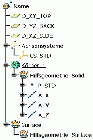

gibt es eine Möglichkeit einen sogenannten geöffneten Körper
im Strukturbaum einzufügen? (Um den Strukturbaum übersichtlicher
zu halten)

klar gibts die:
Mit "Einfügen -> Offener Körper" im GSD oder Wireframe-Bereich (die PartDesign-Umgebung bietet nur ein "EInfügen -> Körper" an).
Anbei ein sortierter Strukturbaum, wo diese Vorgehensweise eingesetzt wurde.
Grüße,Christian Willmann
