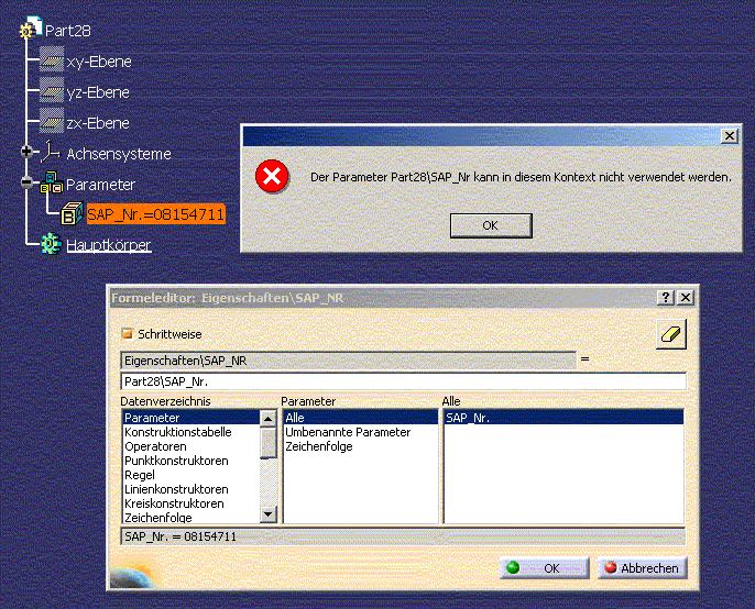

Hallo Norman,
das ist gut, hab es auch gleich probiert. Jetzt hab ich nur noch ein Problem: Catia lässt die Verknüpfung über Formeln der Eigenschaftsparameter (habe einen vom Typ "Zeichenfolge" gewählt) bei mir nicht zu. Catia bringt die Fehlermeldung (siehe Anhang) Hast Du da vielleicht auch noch eine Ahnung, wie ich das hinbekomme.
Danke und gruß,
  fireman

Hallo Fireman!
Mmh, Catia könnte ein Problem mit dem Punkt in dem Parameternamen haben. Versuch´s mal ohne diesen.
Ansonsten müsste es eigentlich funktionieren, hatte bisher keine Probleme damit.
