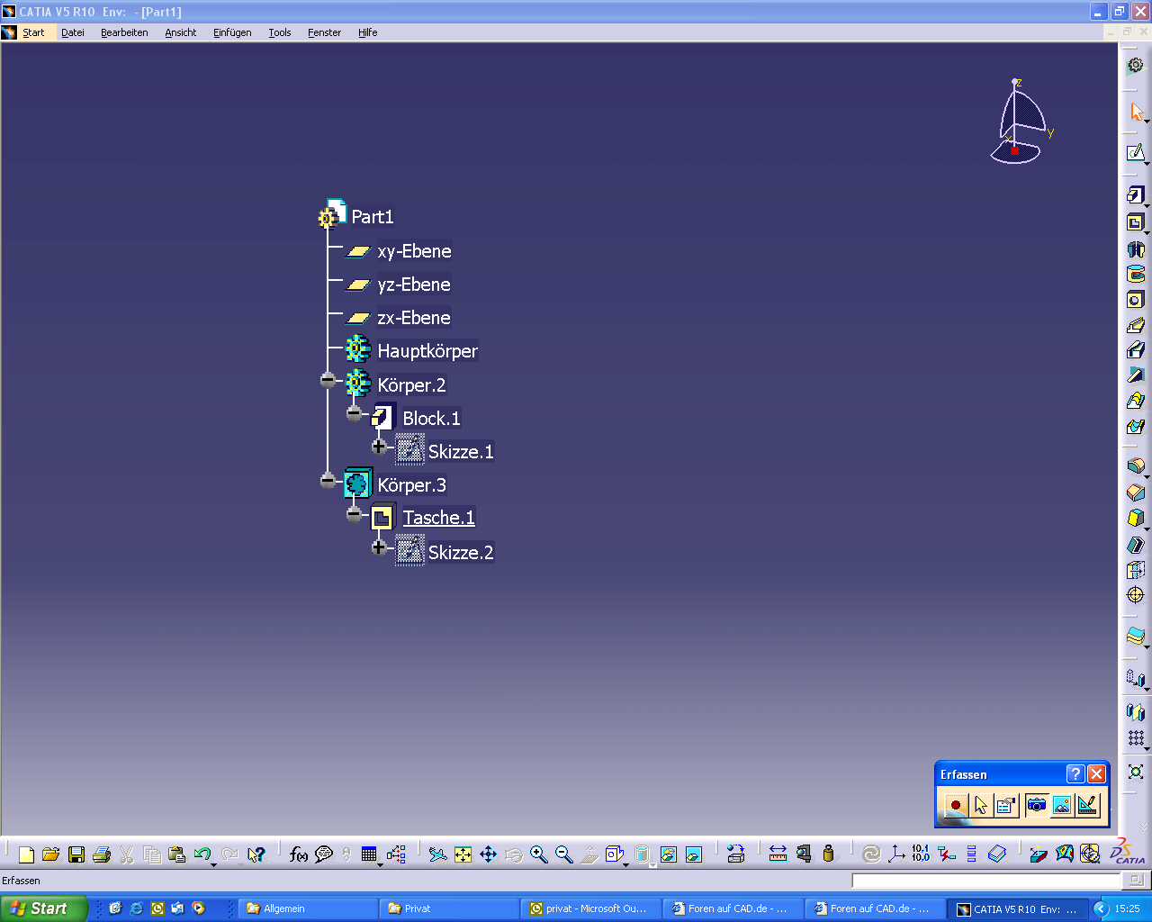

kennt jemand die bedeutung dieser gelben + und - ? hab diese symbole noch nie gesehen.
gruss, chris

denk mal, dass das Bodysymbol einfach ein neues Design bekommen hat und das "plus" und "minus" die Art des Körpers angibt. negativ - oder Positivkörper!

Könnte es sein, daß so die Addition und Subtraktion von Körpern vermerkt wird ?

ich habe leider noch kein R11 aber ich habe letzte Woche bei einer Präsentation der Neuerungen gesehen, dass diese Symbole neu bzw. verändert worden sind und -wenn ich das richtig mitbekommen habe-, ist deine Vermutung richtig.

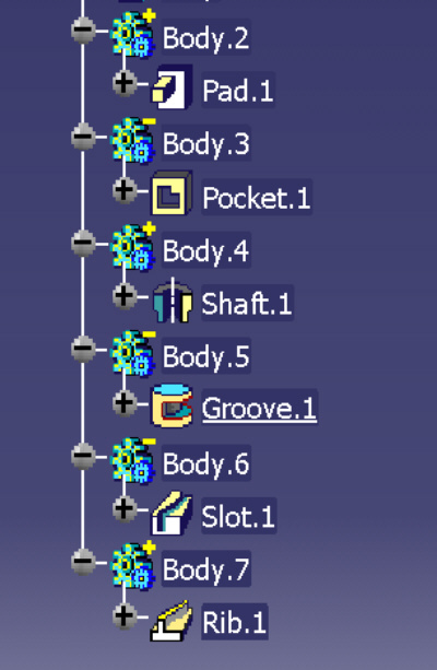

ich meine mit positiv- und negativkörper, das ein block ein + bekommt und eine tasche ein -!!! Welle = +; Nut = -. das kommt von der Gußtechnik die ja sehr häufig im V4 angewendet wird.
glaub das ich da mit meiner vermutung nicht falsch liege!

einfach ansehen!
