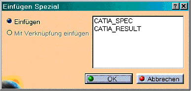

ich habe gehört, dass es möglich sein soll, ein V4.model in ein V5.part zu wandeln und dabei eine Verknüpfung zum V4.model zu behalten.
Wer weiß ob das so stimmt bzw. wie man das macht?
(der Schalter "mit Verknüpfung einfügen" ist bei mir nicht aktivierbar)

Hallo Johannes,
ich habe auch das Problem, dass das Feld >>mit Verknüpfung einfügen<< "ausgegraut" ist und (unabhängig der Auswahl rechts) nicht ausgewählt werden kann...

tut mir leid, ich hab die frage nicht richtig gelesen! das funktioniert wenn man was vom v5 kopiert und in einem anderen part einfügt.
hab jetzt grad selbst V4-V5 probiert und bei mir funktionierts auch nicht!

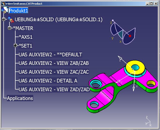

Hallo miteinander.
Ich denke anders wird ein Schuh draus.
Wenn ich doch meine V4 Daten einbaue und die Verknüpfung aufrecht
erhalten möchte braucht es kein V5 Part zu werden.
Es reicht aus wenn ich es als V4 in ein vorhandenes Produkt einfüge.
Positionieren und Zeichnungableitung alles möglicht.
Bei Änderung des V4 Ursprungs ist das Produkt assoziativ.
Ich hoffe das hilft weiter.
