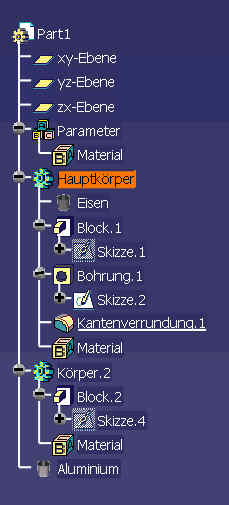

Es gibt schon auch eine Möglichkeit innerhalb eines Parts mehrere Materialien zuzuweisen.
Man kann ein Material dem Part zuweisen. So macht man es ja normalerweise. Man kann aber auch innerhalb eines Part verschiedene Bodies erzeugen, und dann auch den Bodies verschiedene Materialien zuweisen.
In der Ansicht wird dann zwar weiterhin nur das Material des Parts gerendert, ansonsten haben die bodies dann aber ihr eigenes Material. Es git da zwei englische Begriffe die mir jetzt leider gerade nicht mehr einfallen. Ich glaube sie bedeuteten soviel wie das tatsächliche Material und das dargestellte Material oder so ähnlich.
siehe folgendes Bild: http://ww3.cad.de/foren/ubb/uploads/myTea/material_im_baum.jpg
  Gruss,
    Thomas

So muß ich allerdings erst wieder zwei Teile zeichnen.
Anhand Deines Beispiels, Bohrung in einen verchromten Eisenblock:
Interessant wäre für mich, die Oberfläche des Blocks verchromt zu machen, die Bohrungsoberfläche aber aus Eisen, also wie bei einer Farbzuweisung.
Kann man vielleicht auch das Farbsortiment mit Chrom-, Eisen-, Carbon-  Holz- usw. "Farben" aufstocken, so daß ich keine Materialzuweisung machen muß um die gewünschten Oberflächen zu bekommen?
mfg Christoph

Hallo Christoph,
leider gibt´s entweder Farben (shading) oder Materialien (shading + mapping). Das Zuweisen unterschiedlicher Materialien gilt aber neben Solids auch für geöffnete Körper (Open Bodies). Mit folgender Vorgehensweise kann ein Material auch einer Teilfläche eines Solids zugewiesen werden:
1) Zur Workbench Generative Shape Desing wechseln
2) Neuen geöffneten Körper einfügen oder vorhandenen geöffneten Körper aktivieren
3) Gewünschte Teilfläche mit der Funktion "Ableiten"/"Extract" herauslösen.
4) Dem aktiven geöffneten Körper das gewünschte Material zuweisen.
Grüße,
Michael Kirsch
