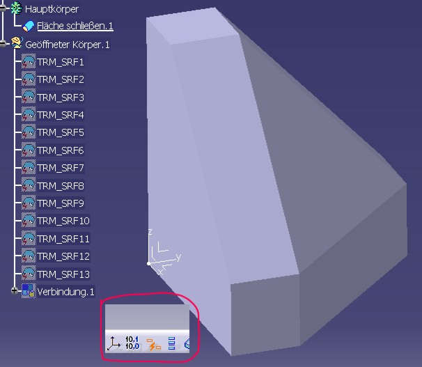

Hi all,
ich erzeuge aus einem Flächenverbund durch "Fläche schliessen" einen Körper. Diesen Körper möchte ich durch kopieren unabhängig in ein anderes Part kopieren. "Bezugselement erzeugen" ist eingeschaltet.
Leider lässt sich der Körper nicht ohne Flächen kopieren. Es ist kein kopieren durch Auswahl "Als Ergebnis" möglich.
Gibt es eine Möglichkeit ein "Fläche schliessen", ohne Flächen, unabhängig zu kopieren?
Gruss Klaus

Hallo Klaus,
Du musst den gesamten Körper (Grünes Zahnrad)(!) kopieren und dann mit "einfügen spezial" und " als Ergebnis" in den Hauptkörper des neuen Parts Kopieren. Ich denke Du hast  bisher nur versucht das Feature "Fläche schließen" ( Blaue Halbschale) zu kopieren aber nicht  den ganzen Körper.
Mfg Tray

Hallo Tray,
nein, ich habe den Körper kopiert.
Zwischenzeitlich habe ich die Lösung gefunden. Wenn ich die Flächen mit kopiere und in das neue Part einfüge, kann ich diese (beide) als Ergebnis einfügen. Anschliesend lösche ich einfach die Flächen weg und habe den unabhängigen Körper.
Die Programmierer habe einfach den Befehl "als Ergebis" vergessen wenn "Fläche schliessen" kopiert wird.
Gruss Klaus
