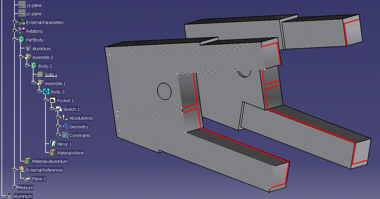

in Deiner Konstruktion sehe ich auf ebenen Flächen schwarze Kanten (im beiliegenden Bild rot gekennzeichnet). Auf den ersten Blick würde ich diese Kanten als Nahtstellen aus einer früheren Solid-Operation interpretieren. Offensichtlich lagen auch hier die Skizzen ohne jede Überlappung direkt auf der Referenzkontur. Leider kommst Du da nicht mehr ran, da das Element ja eine Kopie ist.
Ein Pocket nun wieder exakt entlang dieser haarfeinen Gletscherspalten einzufügen, ist meist ziemlich hoffnungslos. Die entsprechenden Konturen der Skizze um 0.001 mm verschieben, dann sollte es funktionieren.

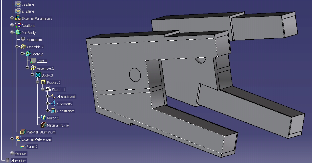

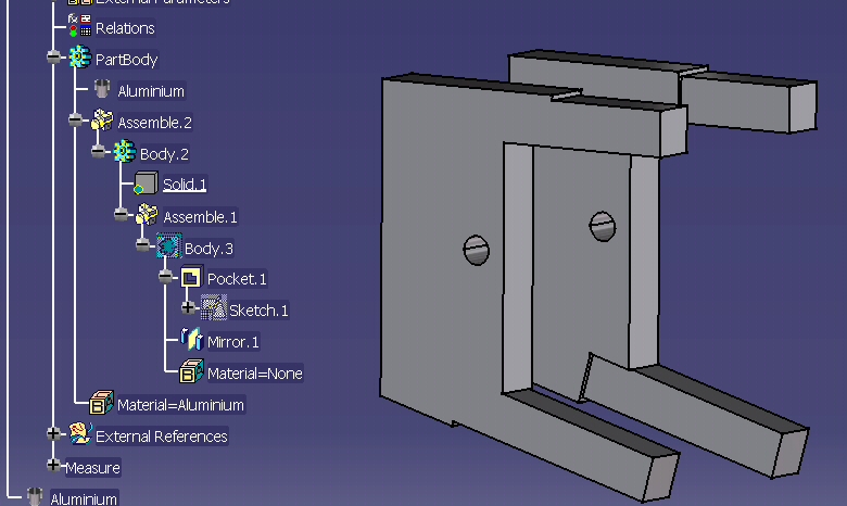

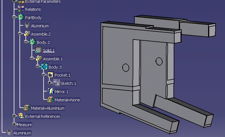

nee du, diese kontur stammt nicht aus einer frueheren solid konstruktion. sie zeigt den verlauf des zu erzeugenden pocket an. die kopie, auf welche ich dann das pocket anwenden will, ist nur ein einfacher solid (anhang: pocket_3). dies bestaetigt auch anhang: pocket_2: dort habe ich die kontur der skizze veraendert (breiterer steg), worauf sich auch diese schwarze kante angepasst hat.

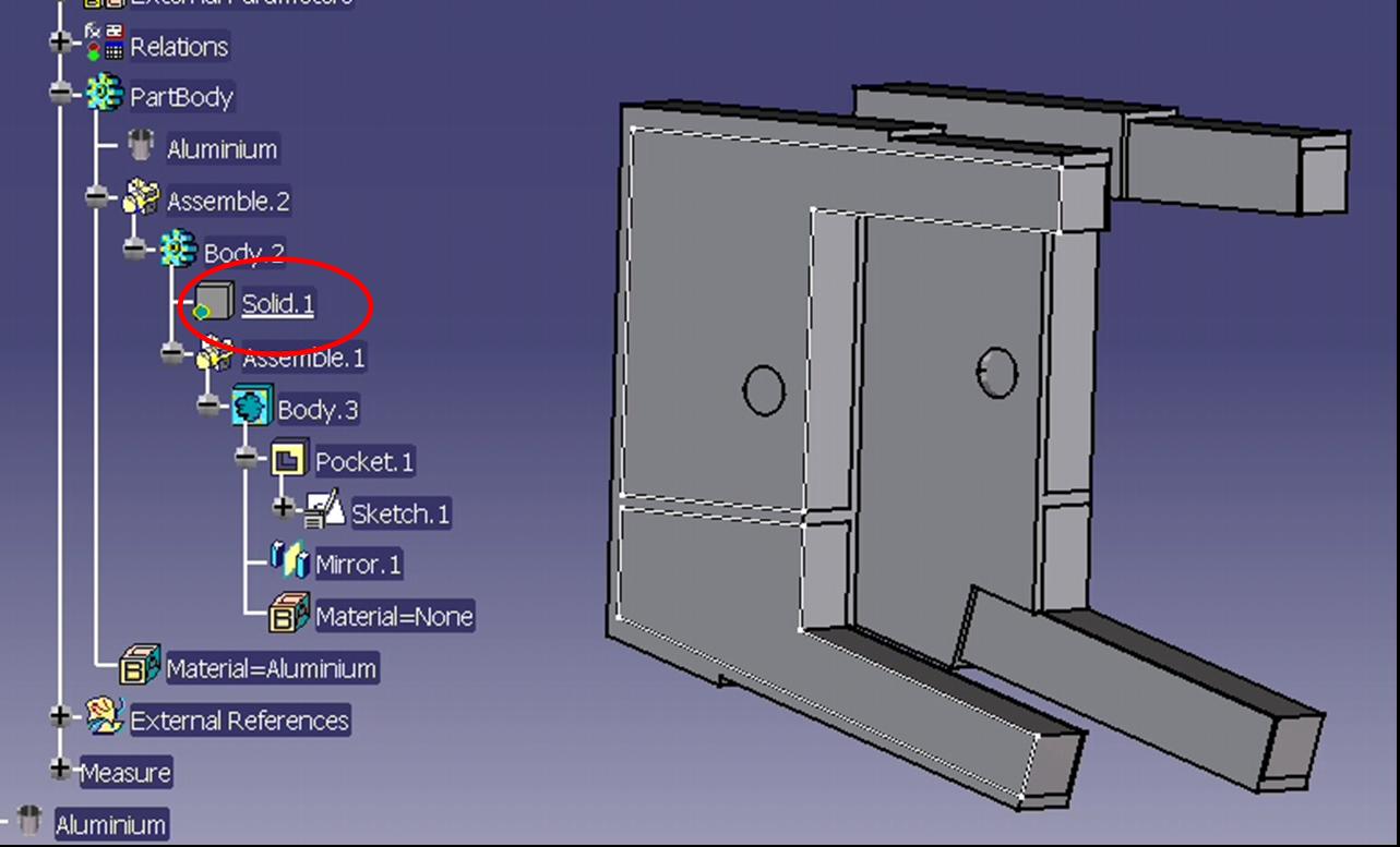

OK. Welche Funktion hat denn das Feature Assemble.1, wozo brauchst Du eine Boolsche Operation? Kannst Du Deine Tasche nicht direkt aus Solid.1 herausschneiden?
Kleiner Test: Wenn Du das Feature Solid.1 ins NoShow schiebst, wird dann die Tasche korrekt angezeigt?

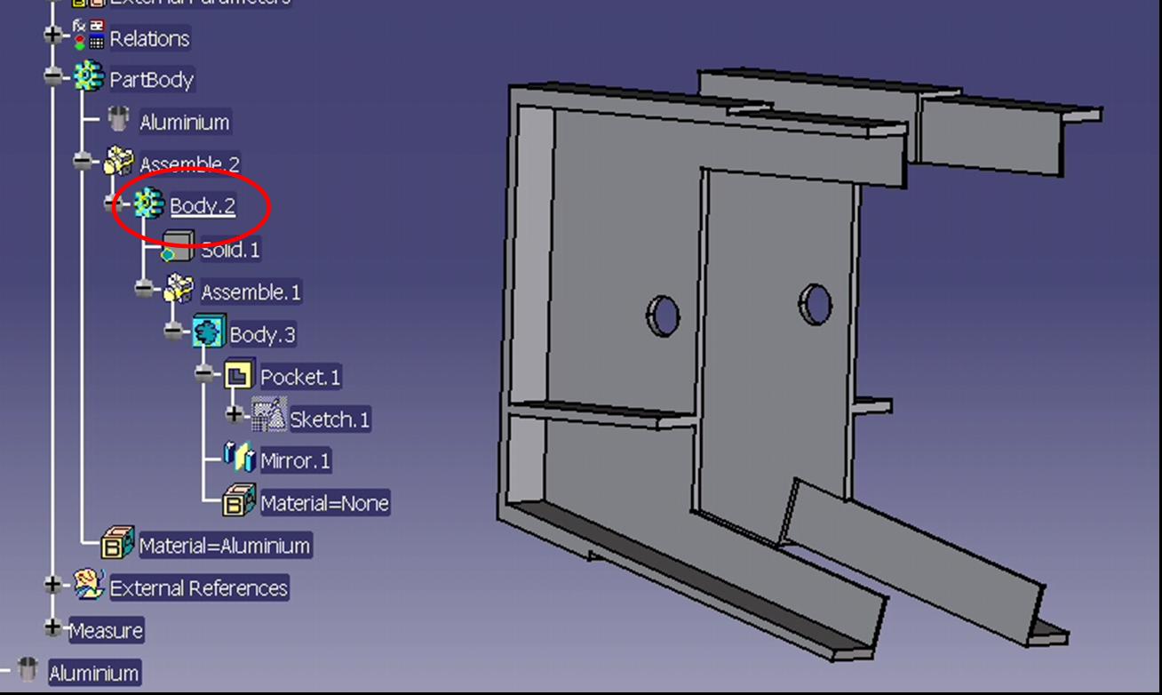

ja, das ist eben das problem: das assembly wurde nicht von mir erstellt und ich habe bei vielen strukturen muehe, sinn und zweck des entsprechenden aufbaus zu erkennen. so auch beim geschilderten problem.
hab aber nun doch herausgefunde, was das problem war. dein test mit ausblenden von gewissen features hat mich dazu gebracht, das richtige teil als work space zu definieren, naemlich den body.2 und nicht den body.3(anhang).... tja, ist mir ja schon ein bisschen peinlich, dich so lange "belaestigt" zu haben.
