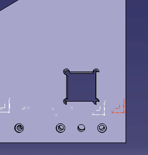

Hallo zusammen!
Beim Erstellen eines Rechteckmusters aus Bohrungen an den Ecken einer quadratischen Rechtecktasche (als Freigang für den Fräser), bekomme ich nur noch halbe oder dreiviertel Bohrungen dargestellt.
Das kommt wohl daher, dass die Rechecktasche zuerst erstellt worden ist und danach erst die Bohrung. Folglich fehlt das Viertel der Bohrung an der Stelle wo sich Rechecktasche und Bohrung schneiden (Siehe Bildchen).
Kann ja eigentlich nicht sein, denn ich mustere ja die Bohrung und die sollte eigentlich rund sein, oder?
Weiss jemand Rat?
Grüße Christian

Hallo Sheet Pete,
wie Du schon vermutet hattest: Wenn Du erst die Bohrungen und dann die Tasche erstellst, entsteht das Problem nicht.
Beim Mustern nimmt CATIA erstmal das ausgewählte Geometrieelement so her, wie es sich im Kontext darstellt. In Deinem Fall bleiben von der ganzen Bohrung aber nur drei Viertel stehen, und nur dieser Teil wird gemustert.
Wenn Du aber in der Rechteckmuster-Definition die Option "Spezifikation beibehalten"/"Keep specifications" selektierst, wird nicht nur das konkrete Element, sondern dessen Modellierungsmethode gemustert. Dann funktioniert´s!

es gibt verschiedene Möglichkeiten dies zu vermeiden:
-die Bohrung in der Skizze für die Tasche einbringen, statt als Bohrung
-im Strukturbaum die Bohrung neu anordnen (vor der Tasche). Man könnte dann die Eckpunkte der Tasche mit den Bohrungsmitten kongurent setzen.

Spitze! Funktioniert so wie ich es haben wollte! Die beiden Versionen von Herrn Epping sind mir auch eingefallen, ich wollte aber nicht so recht einsehen warum das nicht mit dem Rechteckmuster funktionieren soll.
Danke Euch beiden!
Gruß Christian
