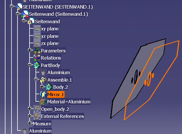

hallo nochmal,

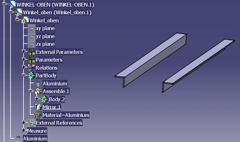

ich habe verschiedene teile durch spiegelung erzeugt. mein problem ist, dass bei einem teil die spiegelung nicht dargestellt wird. wenn ich die spiegelung (mirror.1) im tree selektiere, wird ihr umriss sichtbar (anhang spiegelung).
bei anderen teilen tritt dieses problem nicht auf (anhang spiegelung2). auch scheint der aufbau der "problemspiegelung" gleich zu sein, wie jener der anderen spiegelungen.
some idees?
es gruesst, chris

Hallo chris,
hast Du mal versucht, die Spiegelung "in Bearbeitung" zu definieren.
Evtl. ist ein feature in Bearbeitung definiert, welches sich vor der Spiegelung befindet. Dann sieht Catia die Spiegelung nicht wirklich.
Es grüßt
  fireman

catia hat probleme beim spiegeln von multibodies. vor der spiegelung sollten alle bodies (z.B. mit der funktion assembly oder add) zu einem body zusammengefasst werden.

hab das problem mittlerweile loesen koennen, indem ich die spiegelung eine ebene tiefer durchgefuehrt habe. das scheint wirklich an dem multibody gelegen haben.
merci und tschuess
