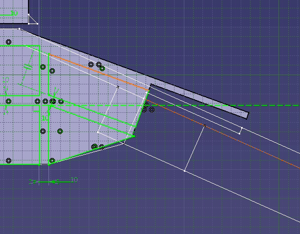

hallo leute,
folgendes problem: bei meiner parametrischen baugruppe referenziere ich jeweils auf einen master-sketch (im bild weiss), um die einzelnen bauteile davon abhaengig zu machen. nun kann ich beim abgebildeten bauteil aber keine constraints zwischen dem part-sketch (im bild gruen) und dem master-sketch erstellen. sobald ich eine verknuepfung zwischen einem element des part-sketch und des master-sketch erstellen will, wird die selektion des master-sketch-elementes aufgehoben!?!? bei anderen parts hat das geklpappt. was mach ich falsch?

schwer zu sagen wenn man die Struktur des Products nicht kennt.
Sind die anderen Sketches im selben part wie der master-sketch und der sketch den Du jetzt machst in einem anderen part?
Wenn dem so ist, muß Du in den Tools ->Options unter Part Design -> General den Schalter "Only use published Element for external Links" abwählen.
Wenn's was anderes ist, mach mal einen Screenshot mit Baum!

hi carsten,
hab soeben rausgefunden, was das problem war. die einstellung unter optionen -> etc. hab ich schon richtig gehabt. mein problem war, dass das entsprechende teil durch eine kopie generiert wurde, und das ursprungsteil bei der entsprechenden modellkonfiguration inaktiv geschaltet wird.
beim aendern von parametern wurde so das ursprungsmodell natuerlich nicht aktualisiert, und somit auch die kopie davon nicht. ich dachte dann, das die links zwischen kopie und master nicht bestehen und wollte neu verlinken, was allerdings nicht moeglich ist, da die verknuepfung zum master ja (ueber das ursprungsteil) bereits besteht.
thanx anyway fuer die bemuehungen und gruss,
chris
