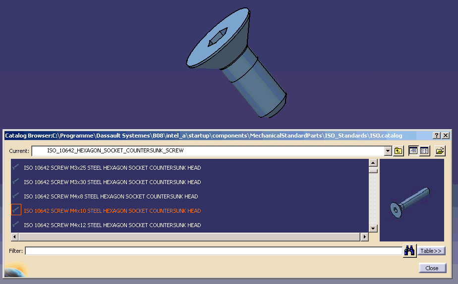

Hallo Roberto,
V5 bringt doch Standard-Kataloge mit, da sollte doch wohl eine Schraube für dich dabei sein (siehe anhängedes Bild inkl. Pfad)
Paul

Danke fuer die schnellen hilfen!!
Hatte in der Frueh noch in Catia selbst, diese Schrauben
angefunden :-)
(Sind aber sehr versteckt ;-)
