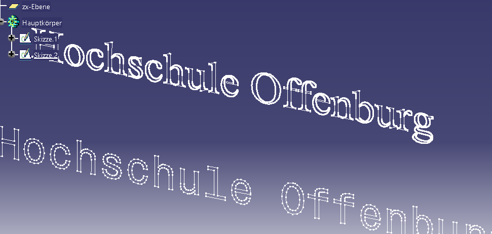

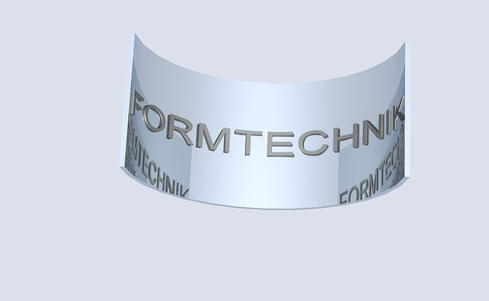

Hallo in die Runde,
wer kann mir weiterhelfen?
Wie bringe ich eine Schrift ca. 2mm erhaben auf eine Wölbung?
Der Einsatzort ist auf einem Gehäusedeckel.
Auch auf einer Kugeloberfläche sollte es doch möglich sein.
Danke für Eure Hilfe.
Gruss Pat
Im Anhang was ich bis jetzt zustande brachte.

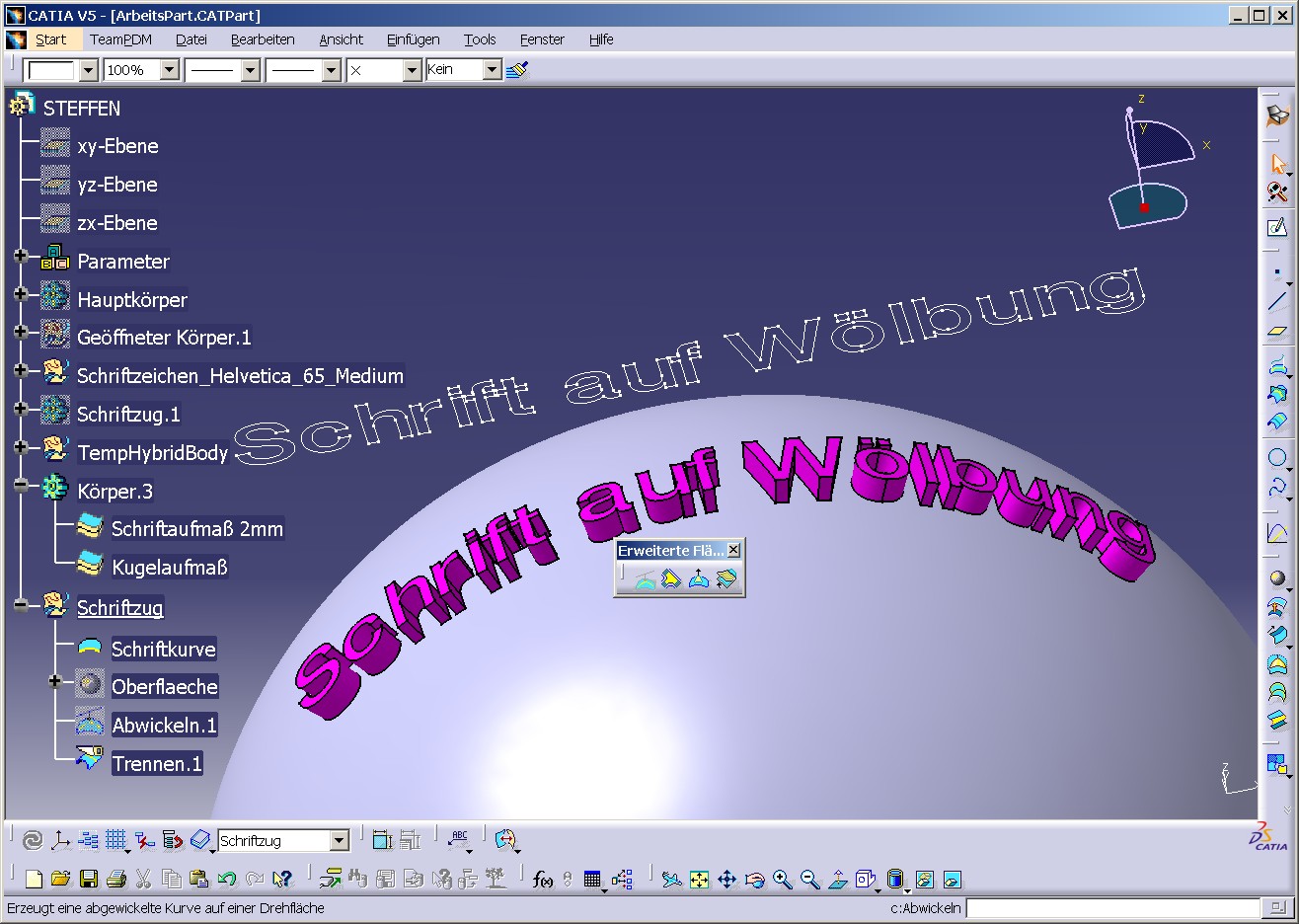

Hallo pathits,
für die Lösung Deines Problems gibt es das Modul GSO (Generative Shape Optimizer). Folgende Schritte sind dann notwendig:
1. Ebener Schriftzug erstellen
2. Schriftzug auf die gewünschte Fläche aufwickeln mit der Abwicklungsfunktion aus dem GSO
3. Fläche an der entstandenen Kurve abschneiden
4. entstandene Teilfläche im PartDesign mit Offset versehen
Steffen

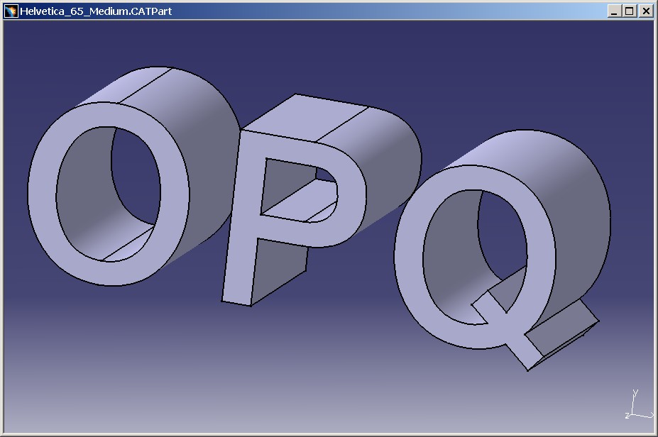

Steffen Hohmann
Sehen Sie sich das Profil von Steffen Hohmann an!   Senden Sie eine Private Message an Steffen Hohmann  Schreiben Sie einen Gästebucheintrag für Steffen Hohmann
Beiträge: 446
Registriert: 06.03.2002
erstellt am: 03. Mrz. 2003 08:51    Editieren oder löschen Sie diesen Beitrag!  <-- editieren / zitieren -->   Antwort mit Zitat in Fett Antwort mit kursivem Zitat    Unities abgeben: 1 Unity (wenig hilfreich, aber dennoch)2 Unities3 Unities4 Unities5 Unities6 Unities7 Unities8 Unities9 Unities10 Unities Nur für pathits 10 Unities + Antwort hilfreich

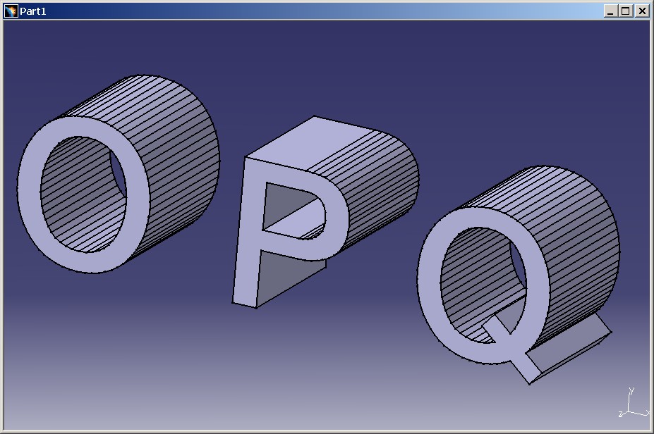

Hallo pfanni,
zur Erstellung von Schriftzügen im 3D gibt es leider noch keine Funktion in CATIA. Diesen muß man sich selber bauen. Dazu sind grundsätzlich folgende Schritte notwendig:
1. In einer CATIA-Zeichnung erstellt man sich den gewünschten Schriftzug über einen ganz normalen Text. Für diesen Text stellt man sich allen Eigenschaften wie z.B. Schriftart, Schriftgröße usw. ein.
2. Diese Zeichnung wird als dxf-Datei gespeichert.
3. Diese dxf-datei wird anschließend wieder in eine Zeichnung importiert. Nach dem Import hat man einen Schriftzug bestehend aus Polylinien.
4. Jetzt wechselt man in das Part, indem der Schriftzug erzeugt werden soll. Dort aktiviert oder erzeugt man eine Skizze. Jetzt zurück zur Zeichnung und den importierten Schriftzug markieren und kopieren (Strg+C). Zurück zum Part in aktivierte Skizze den Schriftzug einfügen (Strg+V).
5. Skizze verlassen und Block erzeugen.
Dieses Verfahren hat ein Nachteil. Der erzeugte Schriftzug besteht aus lauter Polylinien. Nicht selten besteht ein Zeichen aus 50 oder mehr Einzellinien. Das hat zur Folge, das CATIA bei längeren Texten ewig braucht, um den Schriftzug zu bearbeiten. Außerdem entstehen unschöne Facettierungen im 3D (siehe Bild "Schriftzug_Facette.jpg").
Deswegen habe ich folgendes gemacht: wie im Bild meiner Antwort zu pathits Frage zu sehen ist, habe ich mich auf eine Schriftart bezogen (Helvetica). Jedes Zeichen (Ascii 33 - 255) habe ich nach dem o.g. Verfahren in das 3D übertragen und dort manuell bearbeitet (mit der Spline-Funktion), so das gelättete Zeichen entstehen (siehe Bild "Schriftzug_geglaettet.jpg"). Jedes Zeichen existiert in einer eigenen Skizze, wobei der Nullpunkt der Skizze dem Einfügepunkt des Zeichens entspricht. Alle Zeichen sind im geöffneten Körper "Helvetica_65_Medium" integriert.
Zum Erzeugen eines Schriftzuges habe ich wiederum ein Programm in VB geschrieben. Es ist ein kleiner Texteditor, der automatisch den eingegebenen Text in das 3D überträgt und ordnungsgemäß nach den Zeichensatzregeln zu einem 3D-Text zusammenfügt. Als Denkanstoß habe ich das Bild der Eingabemaske dargestellt ("Texteditor.jpg").
Dieses Programm ist nicht erhältlich, da es eine Auftragsprogrammierung war.
Steffen

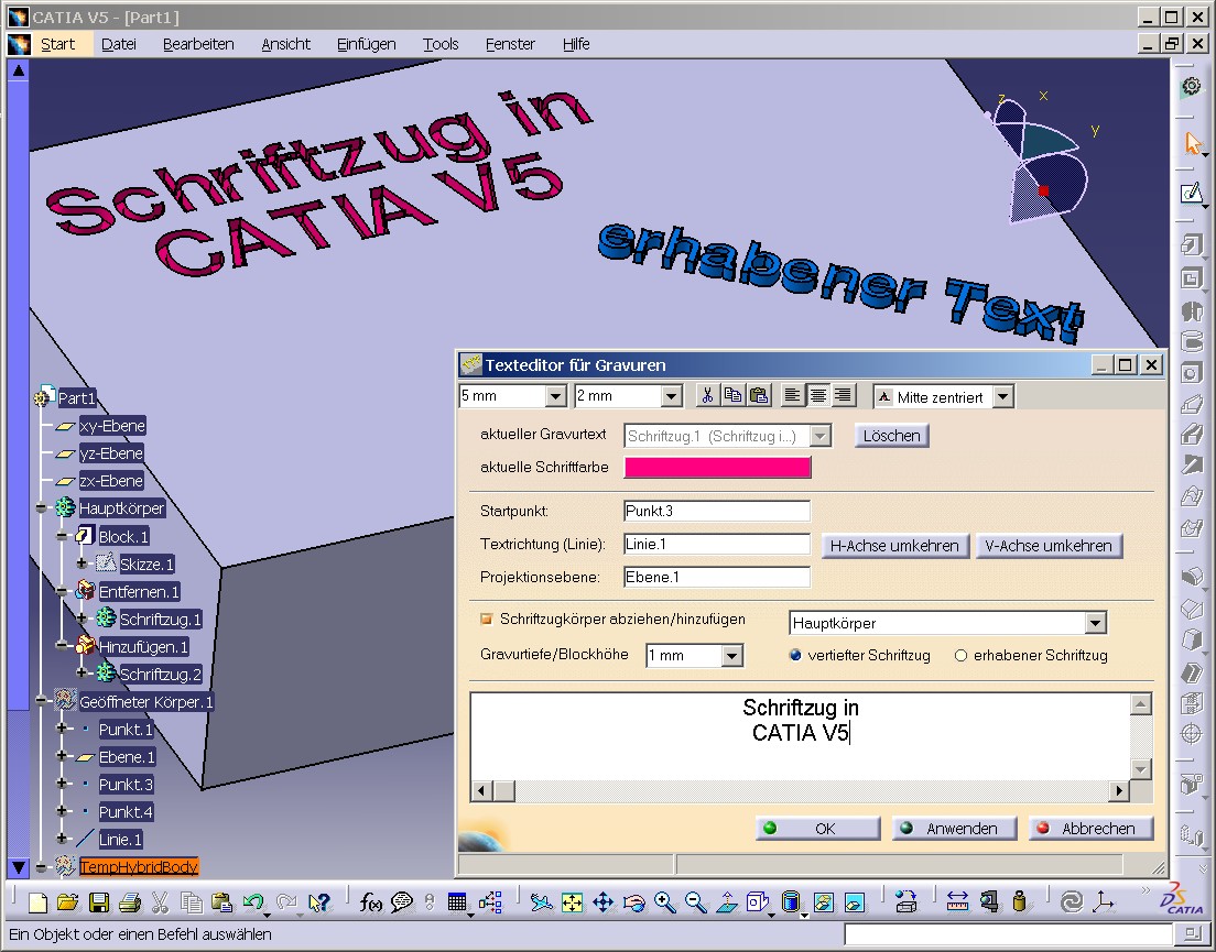

Vielleicht noch ein allgemeiner Hinweis:
Wenn Ihr solche Funktionalitäten öfters braucht so solltet Ihr Euch mal das Graviermodul für Catia V5 von Type3 anschauen. Das ist sehr gut. Man kann Bilder einlesen , vektorisieren und auf beliebige Flächen bringen. Dannach kann man entscheiden ob man das Ganze graviert oder erhöht haben will. Wir haben die Software zur Zeit testweise im Einsatz und sind eigentlich sehr überzeugt davon.

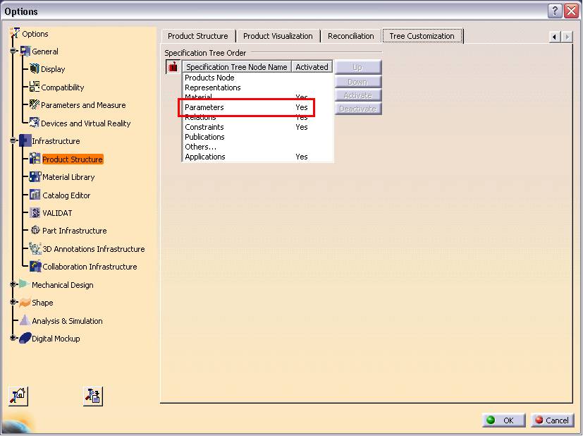

leider funktioniert diese Vorgehensweise unter Release 16 nicht mehr!!!
Die Schrift wird beim dxf wieder als Schrift geladen und ist auch bearbeitbar. Dasselbe ist bei dwg, also es ist keine Grafik sondern ein normeles Textfeld.
...hat jemand eine Lösung ???
cdroste
Sehen Sie sich das Profil von cdroste an!   Senden Sie eine Private Message an cdroste  Schreiben Sie einen Gästebucheintrag für cdroste
Beiträge: 121
Registriert: 04.10.2006
V5-6R2024(V5R34) SP02
V5-6R2025(V5R35) SP01
3DX R2025x
Win11 64bit
erstellt am: 07. Feb. 2007 11:50    Editieren oder löschen Sie diesen Beitrag!  <-- editieren / zitieren -->   Antwort mit Zitat in Fett Antwort mit kursivem Zitat    Unities abgeben: 1 Unity (wenig hilfreich, aber dennoch)2 Unities3 Unities4 Unities5 Unities6 Unities7 Unities8 Unities9 Unities10 Unities Nur für pathits 10 Unities + Antwort hilfreich
hast du mal geguckt, ob du in den Optionen eingestellt hast, dass CATIA dxf als Graphic exportiert?
Viele Grüsse
Christina
MaFJoL
Ingenieur Maschinenbau
Sehen Sie sich das Profil von MaFJoL an!   Senden Sie eine Private Message an MaFJoL  Schreiben Sie einen Gästebucheintrag für MaFJoL
Beiträge: 72
Registriert: 06.09.2002
Intel(R)XEON(R) CPU E5-1650 v3 3,5GHz
RAM 64 GB
NVIDIA Quadro K 4200
CATIA V5R20 SP7
erstellt am: 07. Feb. 2007 12:04    Editieren oder löschen Sie diesen Beitrag!  <-- editieren / zitieren -->   Antwort mit Zitat in Fett Antwort mit kursivem Zitat    Unities abgeben: 1 Unity (wenig hilfreich, aber dennoch)2 Unities3 Unities4 Unities5 Unities6 Unities7 Unities8 Unities9 Unities10 Unities Nur für pathits 10 Unities + Antwort hilfreich
Ah, ich denke daran liegt es, leider kann ich es nicht ausprobieren, da diese Einstellung nur vom Admin geändert werden kann. Ich hab mal bescheidgegeben, dass es umgestellt wird.
Danke!

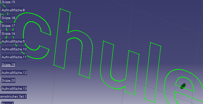

Kreis.CATPart
ich habe ein kleines Problem mit dem aufbringen der Schrift.
Ich habe zuerst eine Offset Ebene erstellt und auf dieser den Schriftzug (importiert .dxf) aufgebracht.
Danach habe ich ein geometrisches Set erstellt und abgeleitet.
Im nächsten Schrit habe ich den Schriftzug abgewickelt, sodass er auf der oberfläche ist.
Im letzten Schritt sollte ich nun noch Trennen. Doch das klappt noch nicht wirklich, kann mir hier jemand weiterhelfen? Desweiteren will ich am Schluss mit einer Aufmaßfläche die erhabene Schrift erzeugen, doch das bekomme ich nicht hin.
Kann mir jemand weiterhelfen?

Hallo mmat,
Kann leider auch nichts mit R21 anfangen.
Verschneide die Buchstaben mal einzeln.
Gruß Uwe
