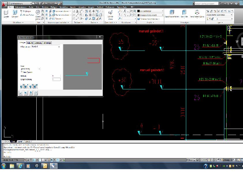

Guten Morgen Prosteeler,
kann mir jemand bei der Höhenkoteneinstellungen behilflich sein?
Ich muss zur Bemaßung meiner Übersichten den Maßstab umstellen.
Bei der Änderung des Maßstab im Höhenkotendialog ändert sich nur die Größe der Höhenkote. Wo wird der Maßstab umgestellt?
(siehe Dateianhang)
schöne Grüße
Sven

Hallo Sven,
du musst das Häkchen bei "keine Dymanik" reinmachen, dann kannst du eine Längenskalierung eingeben, z.b. Faktor 10 für Maßstab 1:10
Klingt erstmal komisch, weil keine Dymanik klingt statisch, die "Dynamik" steht hier eher für das Modell, das ja immer 1:1 ist.
HTH
Michael

Hallo Michael,
danke für Deine schnelle Antwort.
Ist zwar nicht logisch, aber wenn man's weiß.
